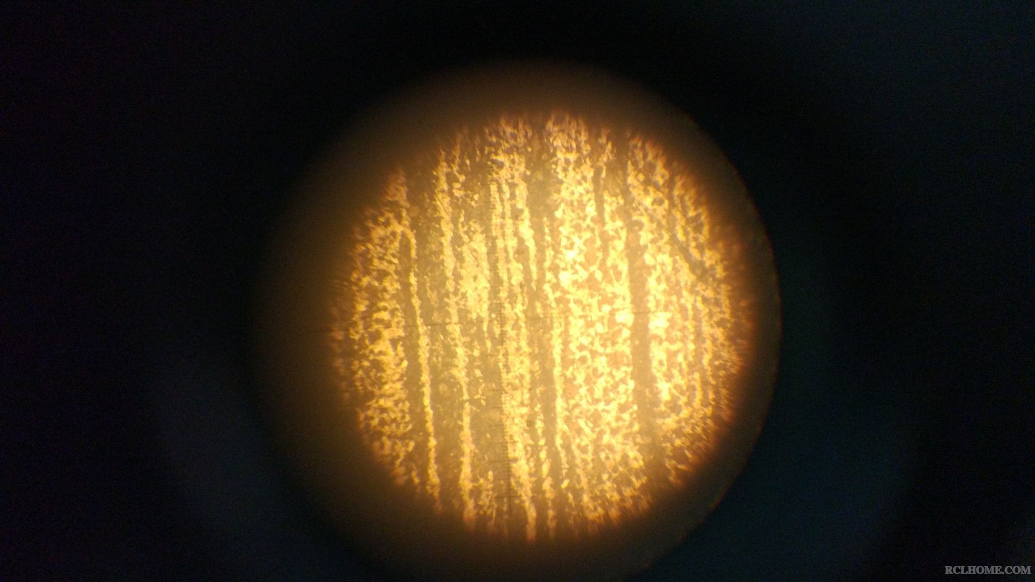

22CrMoH正火组织,带状5级?

如题,400✘,请大家讨论!

 楼主| 发表于 2017-2-19 19:46:14 | 显示全部楼层
手机照的

发表于 2017-2-20 07:44:53 | 显示全部楼层
请上传100X照片

发表于 2017-2-20 07:52:20 | 显示全部楼层
GB/T 13299标准中带状3级和4级、5级区分主要看晶粒有没有变形,照片较模糊,无法区分晶粒是否变形。如果晶粒没有变形,个人评定为3级,仅供参考。

 楼主| 发表于 2017-2-20 08:05:07 | 显示全部楼层
Abo 发表于 2017-2-20 07:44
请上传100X照片
写错了,就是100×,拍的。

 楼主| 发表于 2017-2-20 08:05:48 | 显示全部楼层
枫零 发表于 2017-2-20 07:52
GB/T 13299标准中带状3级和4级、5级区分主要看晶粒有没有变形,照片较模糊,无法区分晶粒是否变形。如果晶 ...
不应该吧,这个至少是4级,已经贯穿视场了
发表于 2017-2-20 08:10:39 | 显示全部楼层
带状还是比较严重的

发表于 2017-2-20 09:12:02 | 显示全部楼层
请看一下GB/T 13299表3中的描述,3级带状也是贯穿试场的。

 楼主| 发表于 2017-2-20 14:55:02 | 显示全部楼层
你们是按照这个标准比对评级的吗?那写的是“等轴晶粒.........”
