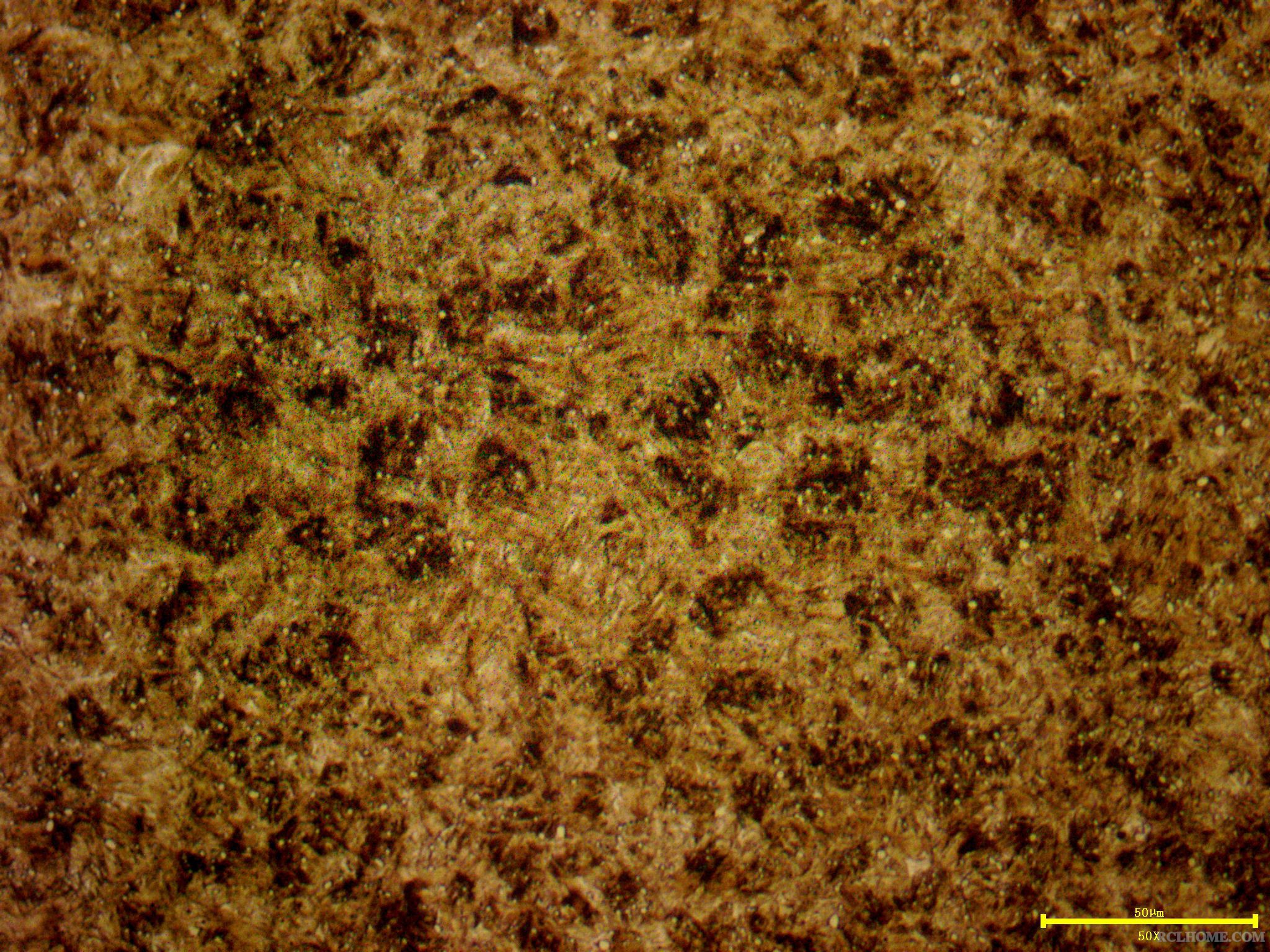

GCr15材料  轴承钢  帮忙看下这有没有针状马氏体,谢谢了各位大神

发表于 2017-3-2 10:10:15 | 显示全部楼层
you   有的

 楼主| 发表于 2017-3-2 10:19:23 | 显示全部楼层
帮忙标记一下那些地方是针状 我看不怎么来 刚开始接触这些

发表于 2017-3-2 10:21:47 | 显示全部楼层
你放大倍数再大一点,500X  1000X  就明显了

 楼主| 发表于 2017-3-2 10:41:23 | 显示全部楼层
这是1000倍了

发表于 2017-3-2 11:14:09 | 显示全部楼层
右下方标尺更改匹配,看起来看别扭。针状那么明显,看不出来么?建议淬火后看更明显些

 楼主| 发表于 2017-3-2 11:23:17 | 显示全部楼层
热处理协会 发表于 2017-3-2 11:14
右下方标尺更改匹配,看起来看别扭。针状那么明显,看不出来么?建议淬火后看更明显些 ...
已经是淬火后了

发表于 2017-3-2 13:54:33 | 显示全部楼层
那就是显微镜差了点,不是德国的吧?

发表于 2017-3-2 13:59:56 | 显示全部楼层
wlmling 发表于 2017-3-2 11:23
已经是淬火后了
我的意思是不要回火,而不是不要淬火。

发表于 2017-3-3 08:13:03 | 显示全部楼层
有细针M

发表于 2017-3-3 23:19:44 | 显示全部楼层
还可以了,有一点的,

发表于 2018-3-12 17:10:27 | 显示全部楼层
针状很多  还有明显的残奥
