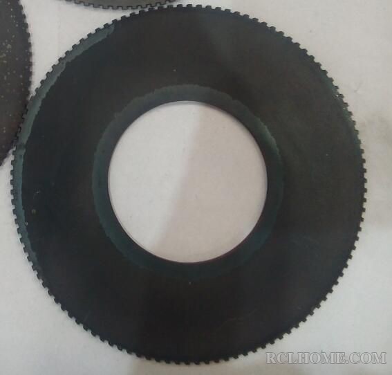

热处理工件材质为工具钢,厚度比较薄,最薄T0.3左右,直径150mm,原材料选用的是卷材,切割后工件有变形,我们采用了600℃退火,变形矫正效果不是很好,表面氧化严重,硬度降低到只有HRC25左右。目前采用的是空气加热电阻炉,希望不改变设备的情况下改善工件变形及硬度,请问各位大神都有什么高见?

来料硬度HRC40+,目标硬度HRC35以上,变形希望控制在0.007mm以内
发表于 2017-4-25 08:55:20 | 显示全部楼层
发表于 2017-4-25 09:02:24 | 显示全部楼层
有难度的,最好实物图传上来

东西很简单,就是一个圆环状工件,内孔40,图片是厚度1.0+的,大多厚度0.3-0.8之间

这个还需要压淬吗?这个材料来的硬度就应该是做到了45度了,只是冲压成型后平面度不好而已,与压淬没有关系的,这么薄压淬也是控制不到0.007的变形的,

对,如果可以直接控制好变形,是不愿意进行退火热处理的。另外因为来料是卷材,我们用的是线切割成型,理论上变形是因为卷材导致的。

这类零件最好是用串装后压平回火,温度用420-480度就可以回到你的要求了。如果产品在厚一点可以用热压平机直接压平的。你这个太薄了用夹平回火比较好
