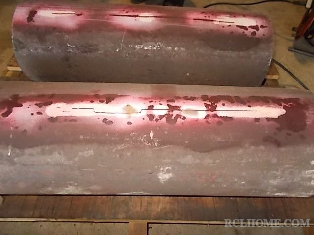

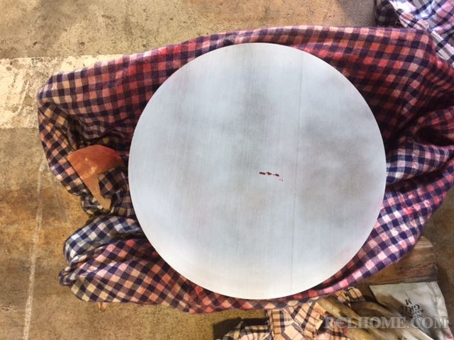

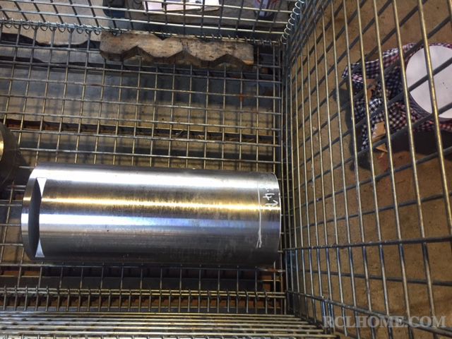

请教各位能人。
如题,另参考照片。
直径240的材料调制之后发生的。金像显示无外来物质。组织也没发现什么异常。
难道是冷却速度的原因?造成的内部应力断裂?
谁有相关的资料,关键是纵形断裂,因为是头一次见到。谢谢提供。
切断剩余部分
切断剩余部分
还没裂到外侧的照片
还没裂到外侧的照片
裂到外侧的照片
裂到外侧的照片

发表于 2017-7-14 15:43:32 | 显示全部楼层
上几张裂纹周边的裂纹看看

发表于 2017-7-14 16:04:39 | 显示全部楼层
说说材料及热处理工艺,再把检测的金相图片上传几张看看,这样才有利于分析。
一般纵向裂纹是淬火最常见的,但是纵向裂纹的前提条件是无心淬火,一般过热时产生裂纹的主要问题。

发表于 2017-7-17 13:58:20 | 显示全部楼层
一般纵向裂纹是淬火最常见的 ...
同意您的说法,除此之外,还存在试料可能存在原始心部缩孔残余等缺陷,请查看切头切尾量,我处发现横断纵劈现象40Cr既是存在缩孔残余造成,建议将此试料分别多切几片,看横向低倍,也许能查找到缩孔残余
