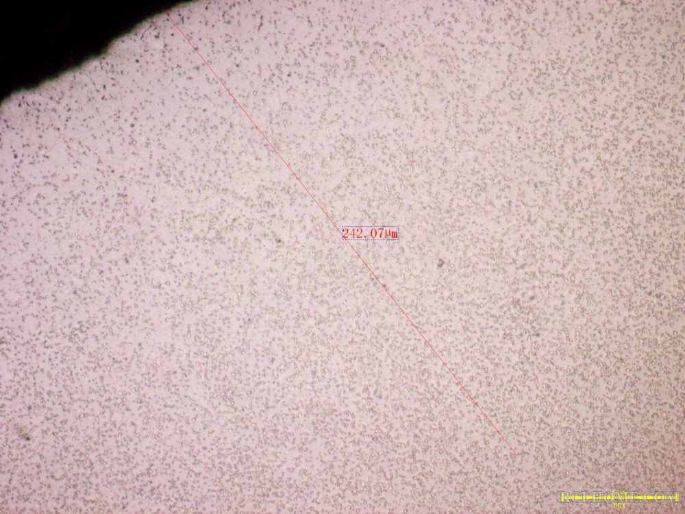

这是Gcr15轴承钢  为什么会出现这种脱碳情况,这是不是拉丝厂操作不当还是其他原因造成的,奇怪的是一捆钢丝中有些地方没有脱碳,有些地方有脱碳。这问题困扰了我们公司很久,每次做出来的钢球到成品 硬度达不到61HRC  ,

你该找提供给你们产品的厂家。你的球化退火咋会脱碳的

应该是球化退火时造成的表层脱碳,后续去除氧化层时没有彻底去除脱碳层。

表面这么多的脱碳层也没办法除去了,去拉丝厂找问题也找了很多次,就是没找出问题出在那,一捆钢丝中大概就50几米长的地方有脱碳,其他地方又是好的,想想也奇怪

不知道是局部脱碳还是整个一圈都脱碳啊?

是不是头尾料?要求头尾部分要剪掉的,粗拉球化退火后,远离筒架部分挂出来的料都要剪掉的。

是头尾料。在往里几十米就没了

要求他们送过来的时候必须去头头尾,直到没脱碳层的长度为止,过来的材料必须保证零脱碳的。

一整圈都有
