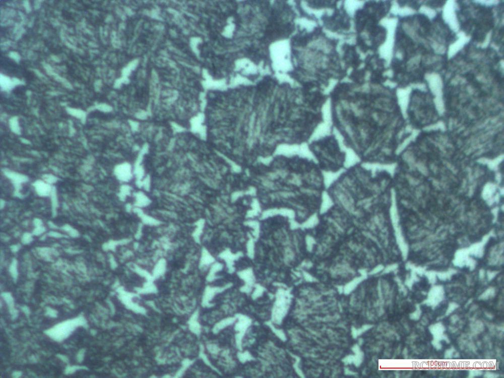

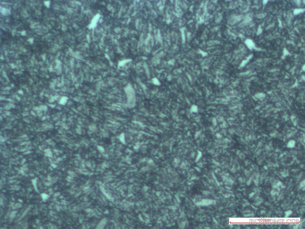

我们公司的套管时锻造后表面粗加工后直接调质处理,对热前套管组织检查如下
签到天数: 46 天

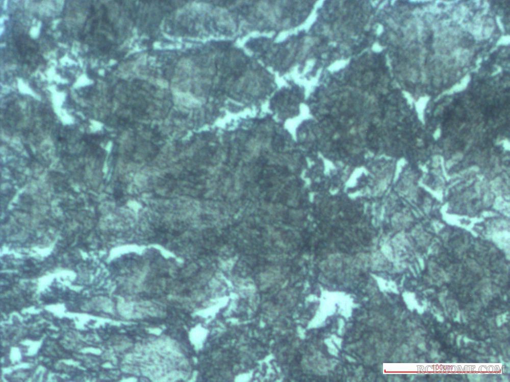

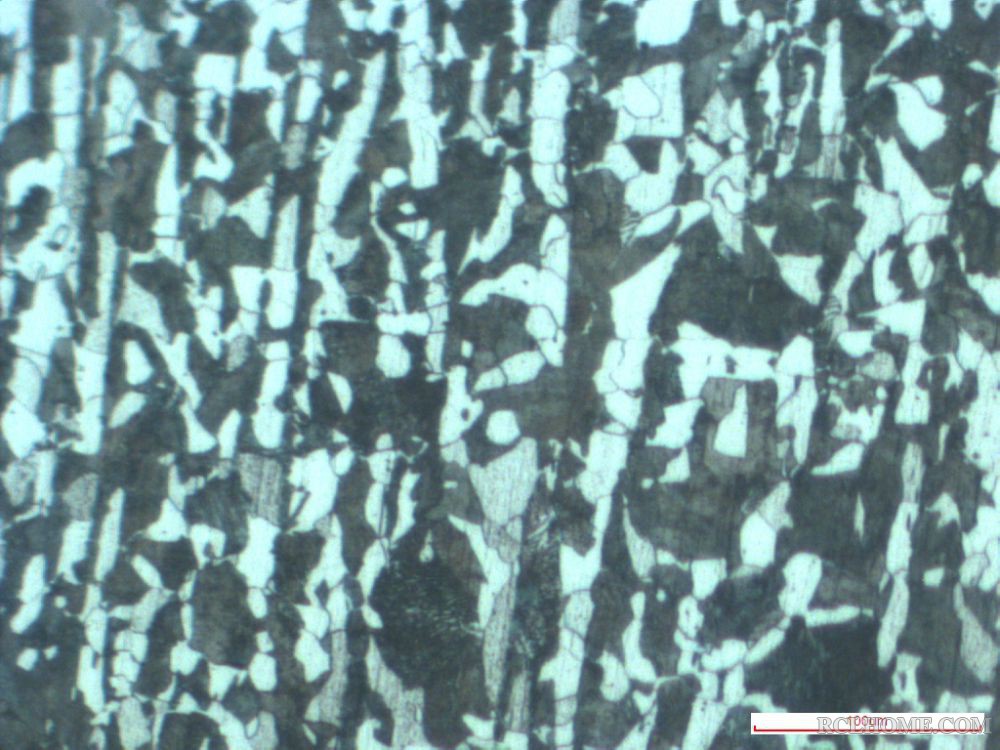

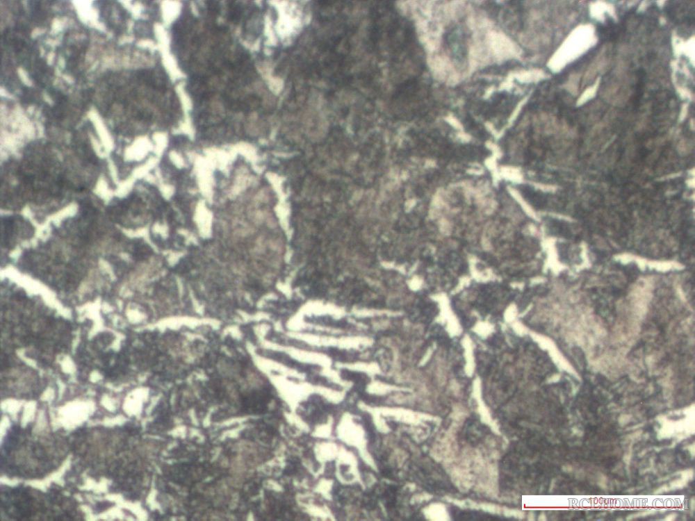

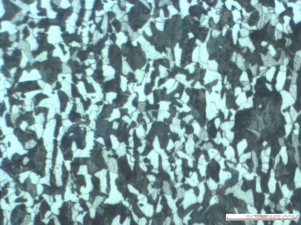

 楼主| 发表于 2017-11-7 10:55:39 | 显示全部楼层
对硬度低的套管,我们取样在实验室按同样工艺热处理
发表于 2017-11-7 11:26:45 | 显示全部楼层
程松 发表于 2017-11-7 10:53
我们公司的套管时锻造后表面粗加工后直接调质处理,对热前套管组织检查如下 ...
你这两张照片确定是100×??
怎么看着不像100×的样子!!!

 楼主| 发表于 2017-11-7 11:43:15 | 显示全部楼层
cnszgong 发表于 2017-11-7 11:26
你这两张照片确定是100×??
怎么看着不像100×的样子!!!
我们公司的金相显微镜摄像有问题,拍出来的照片要比实际放大了
发表于 2017-11-7 11:46:23 | 显示全部楼层
对第二批不正常件先正火然后调质试试。

发表于 2017-11-7 18:58:27 | 显示全部楼层
板条结构+网状铁素体,入水的温度低了吧!

发表于 2017-11-8 08:07:48 | 显示全部楼层
这么多先共析铁素体,问题肯定出在淬火过程了。

发表于 2018-1-8 09:43:03 | 显示全部楼层
是一模一样的产品吗?若保温时间没有发生改变的情况下,考虑是否是淬火不及时和淬火液出现问题!!从图片中可以看出淬火后又很多网铁!!
