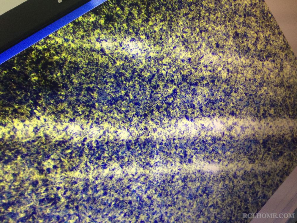

请大家分析一6150材料热处理后400倍的金相图片,是否是带状组织

调质?还是普通的淬火+回火
 楼主| 发表于 2017-11-15 13:12:04 | 显示全部楼层
junjiew 发表于 2017-11-15 10:42
调质?还是普通的淬火+回火
普通的淬火和回火

如果热前零件的带状组织也比较明显的话,应该来说这种情况也挺正常的。请问是环状零件吗
 楼主| 发表于 2017-11-16 09:40:13 | 显示全部楼层
junjiew 发表于 2017-11-16 09:35
如果热前零件的带状组织也比较明显的话,应该来说这种情况也挺正常的。请问是环状零件吗 ...
不是,是圆棒材料
