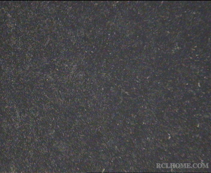

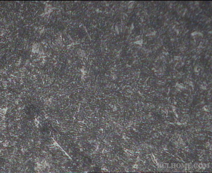

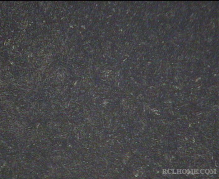

各位大佬帮忙看看这个金相图片里有没有【下贝氏体 】

011.jpg 400×
800×
800×
注:渗碳+等温淬火处理。
发表于 2017-11-29 11:17:53 | 显示全部楼层
不对吧!看不出来

发表于 2017-11-30 22:08:56 | 显示全部楼层
腐蚀的有点深

发表于 2017-12-1 22:41:32 | 显示全部楼层
有一点,你在什么地方加工的呢

发表于 2017-12-2 10:05:55 | 显示全部楼层
有50%左右,硬度多少?

 楼主| 发表于 2017-12-4 10:09:57 | 显示全部楼层
嗯嗯  是有一点

 楼主| 发表于 2017-12-4 10:10:12 | 显示全部楼层
txqpgs 发表于 2017-12-1 22:41
有一点,你在什么地方加工的呢
学校实验室

 楼主| 发表于 2017-12-4 10:10:59 | 显示全部楼层
春莞源华 发表于 2017-12-2 10:05
有50%左右,硬度多少?
五十多HRC

发表于 2017-12-23 23:02:11 | 显示全部楼层
学校有做热处理加工吗?在哪里的什么学校?
