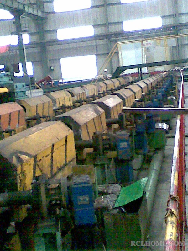

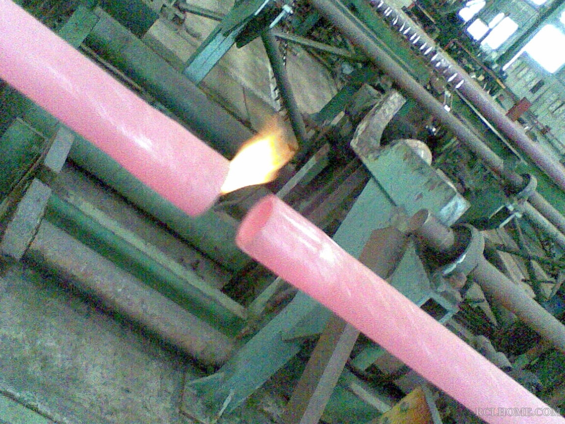

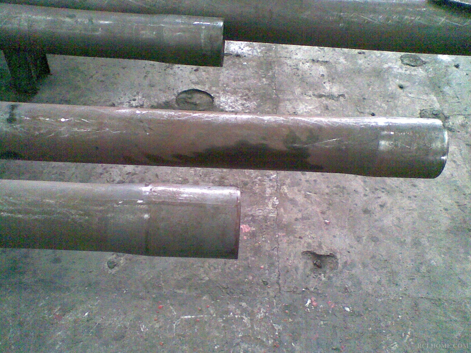

 楼主| 发表于 2012-12-20 11:25:33 | 显示全部楼层
现在我把图片附上,请前辈指点:
回火后出炉
回火后出炉
端部加厚
端部加厚
热处理设备
热处理设备
