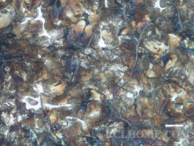

发表于 2013-4-13 19:17:46 | 显示全部楼层
灰口铸铁,牌号较高。放大倍数估计是:500倍左右。
金相组织:长条状石墨水+珠光体+共晶碳化物。

发表于 2013-4-15 16:33:25 | 显示全部楼层
是灰铸铁 ,属于珠光体型。500倍可能比较大。有碳化物和磷共晶

发表于 2013-8-8 10:20:19 | 显示全部楼层
HT300铸态,片状石墨+珠光体+共晶碳化物+磷共晶
