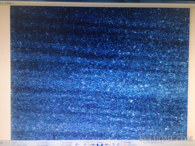

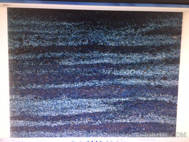

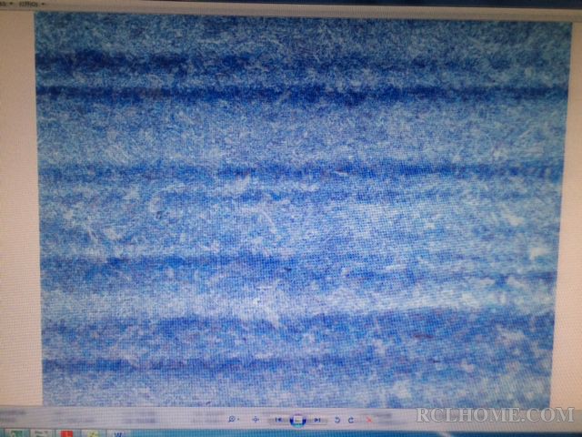

材料SNCM439(40CrNi2Mo),来料为热轧后高温回火,经过退火和正火之后都存在带状组织.检测力学性能发现垂直带状方向比沿带状方向的冲击韧性低了三倍.请教各路高手,除了高温扩散退火外,用什么方法解决这种带状问题?为什么调质之后几乎看不出带状问题.
另外热轧圆钢如果不存在带状的话会存在横向和纵向那么大的韧性差异吗?
热轧原材料
热轧原材料
正火
正火
退火
退火

发表于 2018-1-11 15:35:08 | 显示全部楼层
首先我不确定你的话是否正确?也不深究钢号SNCM439(40CrNi2Mo)。谈下逻辑。
1.热轧后高温回火,经过退火和正火之后都存在带状组织
2.除了高温扩散退火外,用什么方法解决这种带状问题
3.为什么调质之后几乎看不出带状问题.
4.另外热轧圆钢如果不存在带状的话会存在横向和纵向那么大的韧性差异吗?
如果1成立,1与2的区别在哪里?保温温度。同样1与3的区别是奥氏体化的温度与冷却方式。所以1,2,3连起来看去理解。
4没有带状可视为各向同性,横向,纵向可视为无差异(具体细小差异忽略之)。如果有带状则各向异性,如竹子的纵向削开一个小口就会势如破竹,横向的话还是老老实实一点点削吧!

发表于 2018-1-12 14:26:50 | 显示全部楼层
带状组织是炼钢时成分偏析在轧制的时候形成的,一般的正火、退火及调质都是不能消除带状组织的。
可以通过扩散退火或多向锻造来减轻带状组织
