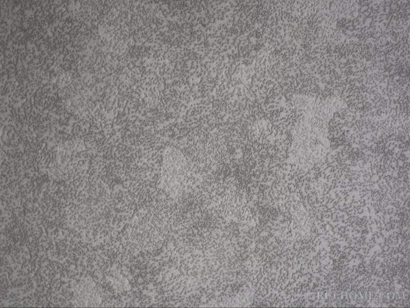

我想问下他们这个是怎么做出来的,从图片能看出片状珠光体吗
发表于 2018-1-27 15:43:04 | 显示全部楼层
球化退火得到的

 楼主| 发表于 2018-1-27 16:39:56 | 显示全部楼层
tianmu 发表于 2018-1-27 15:43
球化退火得到的
这退火组织没问题吧

发表于 2018-1-29 08:16:57 | 显示全部楼层
图片上看不到层片状珠光体

 楼主| 发表于 2018-1-29 09:17:38 | 显示全部楼层
michealyong 发表于 2018-1-29 08:16
图片上看不到层片状珠光体
噢 谢谢了啊 我们客户说这张图有片状珠光体 吓死我了 我也认真的看了下 也看不出  倒是像没抛光好的缘故

发表于 2018-1-29 10:39:49 | 显示全部楼层
很明显的球化退火组织,球化后片层的形态就不复存在啦
发表于 2018-2-1 09:10:59 | 显示全部楼层
球化退火的组织,球化得不错

发表于 2018-2-7 12:26:16 | 显示全部楼层
片状珠光体,球化1级不合格。
