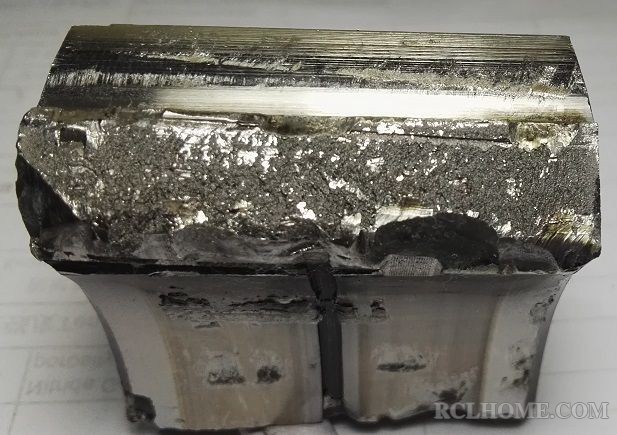

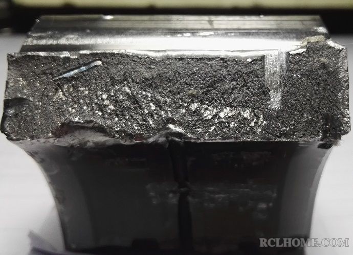

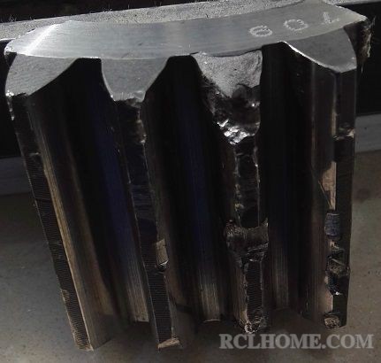

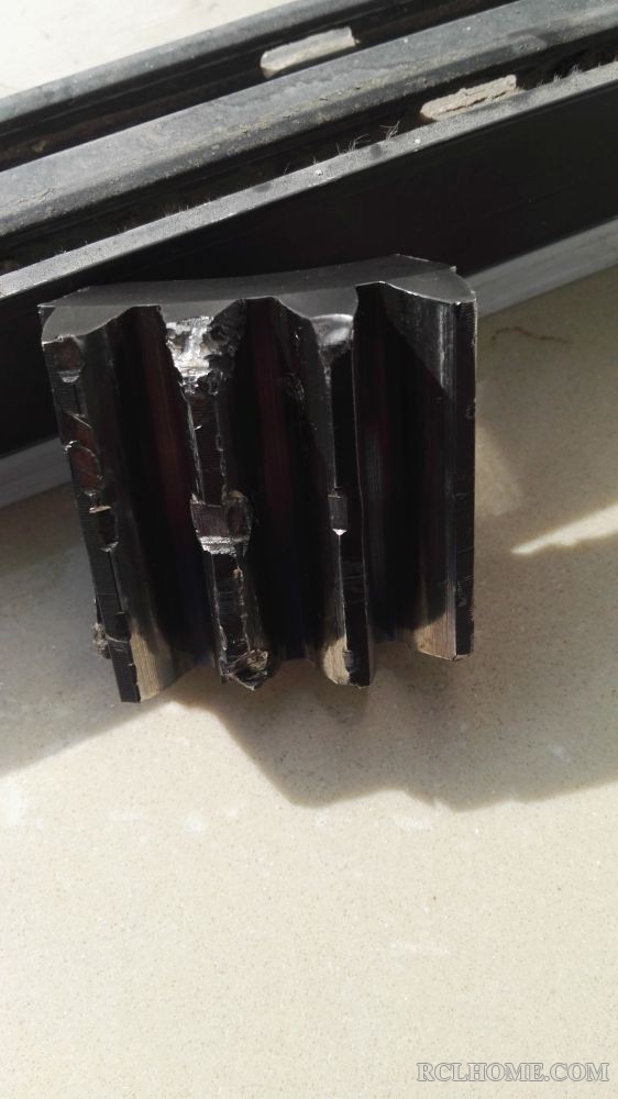

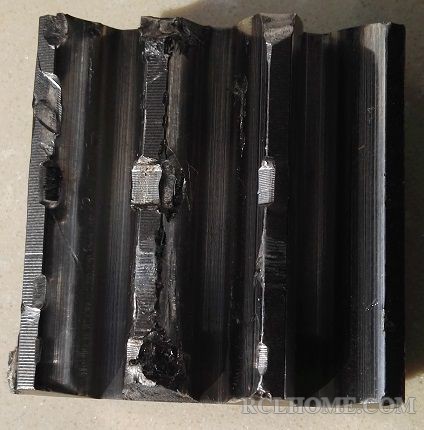

模数5,20MNCR5,渗碳淬火+磨齿,装机后开裂,各位大侠谈谈自己的高见! 裂纹源在哪里?

技术要求是??
感觉是“异物”挤压造成的损伤。齿轮内孔也有这种损伤。

装配是有比较硬的东西掉进去了

 楼主| 发表于 2018-2-26 12:00:14 | 显示全部楼层
cnszgong 发表于 2018-2-11 12:45
技术要求是??
感觉是“异物”挤压造成的损伤。齿轮内孔也有这种损伤。 ...
这是挤碎的块,发给我们的,
