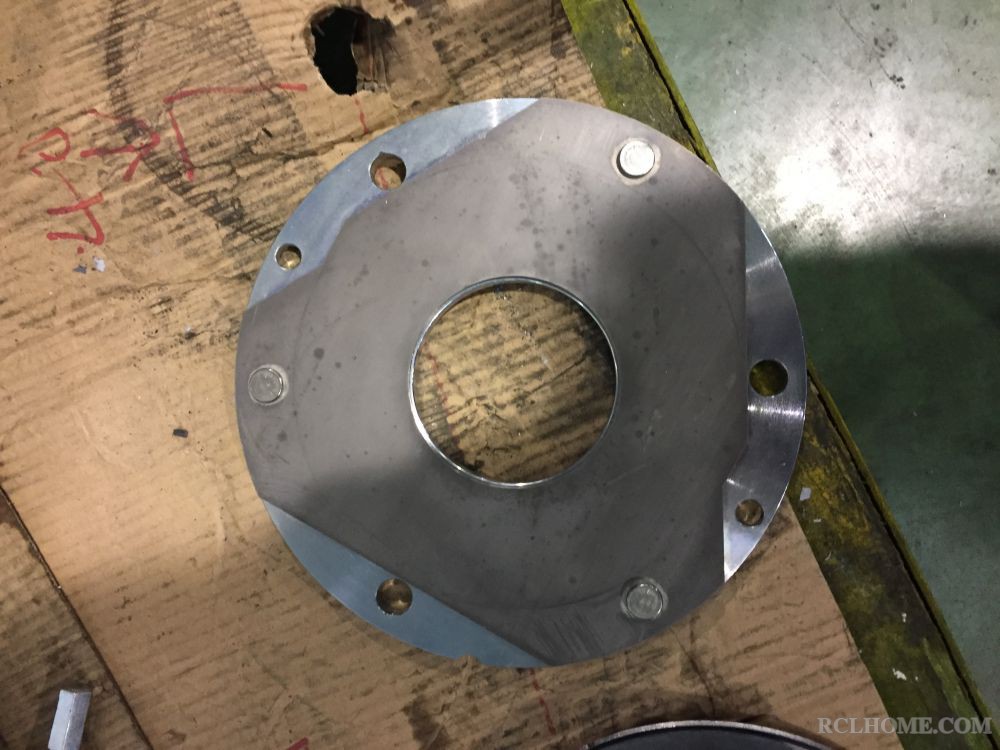

大神看下这块板采用了什么热处理工艺?
这片盘是带有磁性的,而且含碳元素,类似普通的钢板,也不排除不锈钢。
不知道表面采用了什么处理达到这个颜色的?

 楼主| 发表于 2018-6-21 22:09:53 | 显示全部楼层
有哪些可能性?像做了氮化处理吗?

 楼主| 发表于 2018-6-21 22:32:04 | 显示全部楼层
这是刹车片的对偶材料,会与刹车片进行摩擦,耐磨性可能需要高些,但是我直接用便捷式硬度计打硬度只有180HB,没有进行显微硬度测试。

发表于 2018-6-23 09:52:05 | 显示全部楼层
应该像夹持回火校直的样子。
请指正。

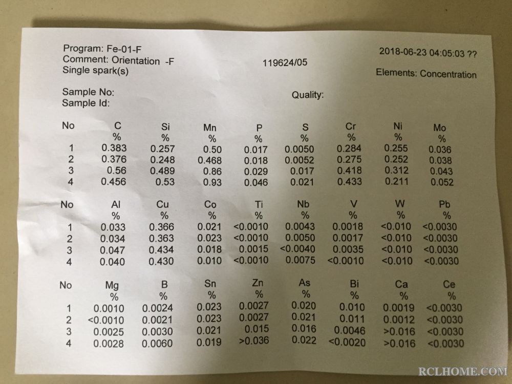

issey 发表于 2018-6-21 22:32
这是刹车片的对偶材料,会与刹车片进行摩擦,耐磨性可能需要高些,但是我直接用便捷式硬度计打硬度只有180H ...
硬度这么低会耐磨?含碳是检测了含碳量吗?打下光谱,其它合金元素一起了解下。

 楼主| 发表于 2018-6-24 08:01:52 | 显示全部楼层
cnszgong 发表于 2018-6-24 00:11
化学成分在这里如果这是一个盘式制动片,可能吉利用的是HT250材料。
这个不是HT250材料,这是块板材,应该直接激光切割后进行了表面处理,但是就是不知道怎么样的表面处理?

 楼主| 发表于 2018-6-24 08:02:26 | 显示全部楼层
wanggong 发表于 2018-6-23 22:01
硬度这么低会耐磨?含碳是检测了含碳量吗?打下光谱,其它合金元素一起了解下。 ...
http://www.rclhome.com/forum.php ... id=36515&extra=
光谱检测在这里,查阅下

发表于 2018-6-24 11:06:08 | 显示全部楼层
issey 发表于 2018-6-24 08:02
http://www.rclhome.com/forum.php?mod=viewthread&tid=36515&extra=
光谱检测在这里,查阅下 ...
龚工说的那可能是在“渗碳”保护气氛中做过加热,目的不是渗碳,是防止脱碳,但碳势不可能控制那么精确,碳势高了一点,渗进去了。
当然这只是一种可能性推测分析。
无法解释的是其它合金元素如硅,锰,铬,Mg和磷的增加及硫的减少。只是推测检测精度误差。
还有一种可能,磨具的砂轮片是什么材质的?可能砂轮片的磨损成分混入,处理不好,造成其它合金元素的增加。
