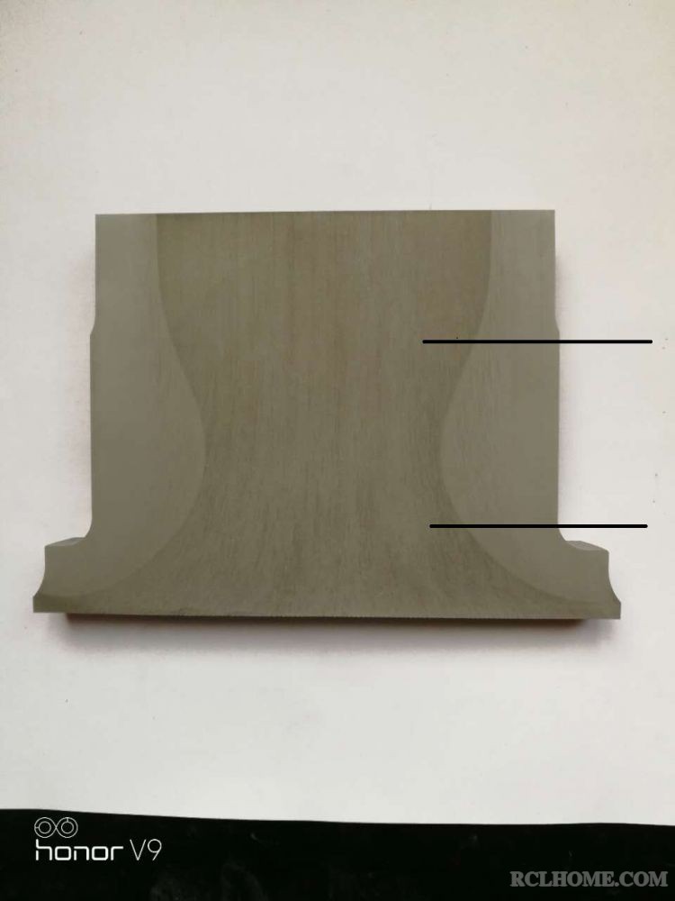

还是半轴,现在换了新设备,频率1K,单匝感应器,R大盘R弧处预热,上面防止反水需要一段快速行进,但是感应跟不上,所以采用上下移动扫描预热来解决加热问题。
现在客户跟我说不能上下扫描预热,这是为何?我们中频加热也就是感应加热和传导加热,目的都是达到我们要求的淬火温度,他们这不让来回扫描预热加热是个什么意思?
我又不是二次淬火。双线之间为来回预热区域

估计是怕有应力软带,可以直接把感应圈做成圆弧状!
