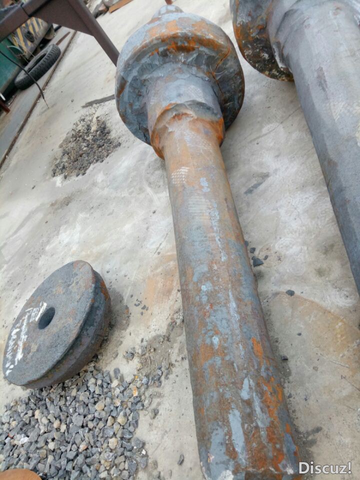

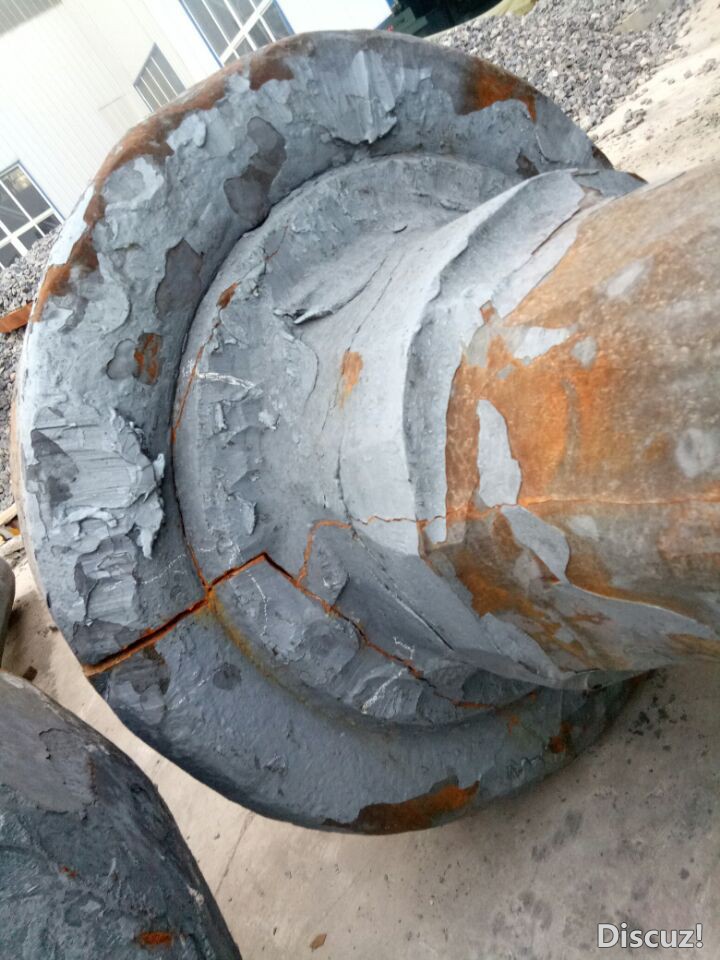

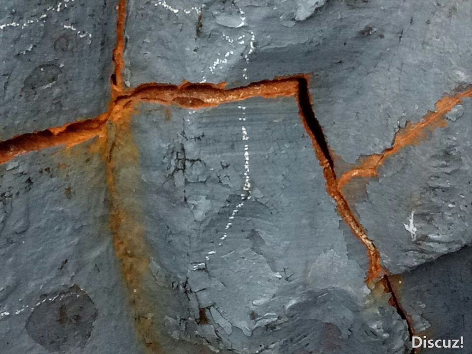

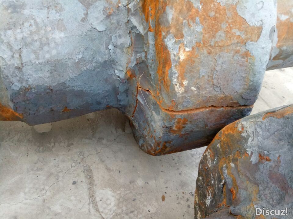

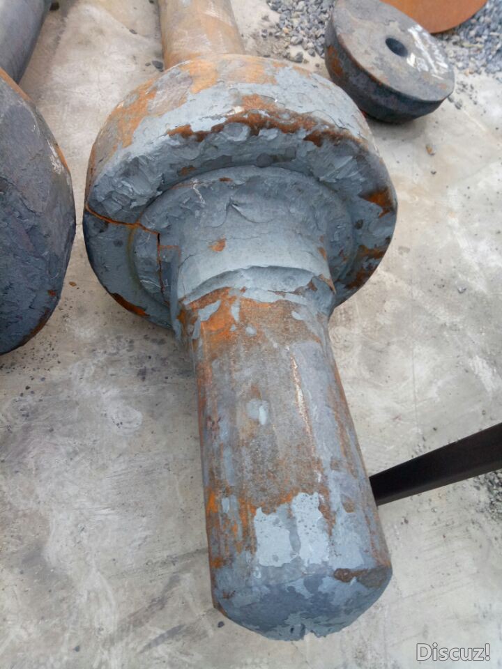

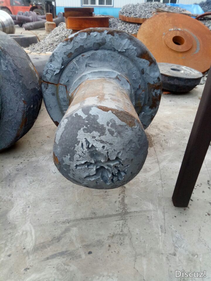

30CrNi3Mo锻件、锻造后未发现开裂、正火出炉后发现开裂

可惜了这么大的轴,取样分析检测了吗,楼主

是否是等温正火呢?

都腐蚀了,铁锈这么多,应该不是热处理引起的,而是之前就发生了,而且这个分布也太大了,一圈都是,真的是触目惊心啊!

淬火裂纹吗

这个要详细的锻造工艺及后面的前期热处理工艺,才能分析。。。。。。

锻造是我们的强项,这个材料不是那么好锻的。。。。。。。
