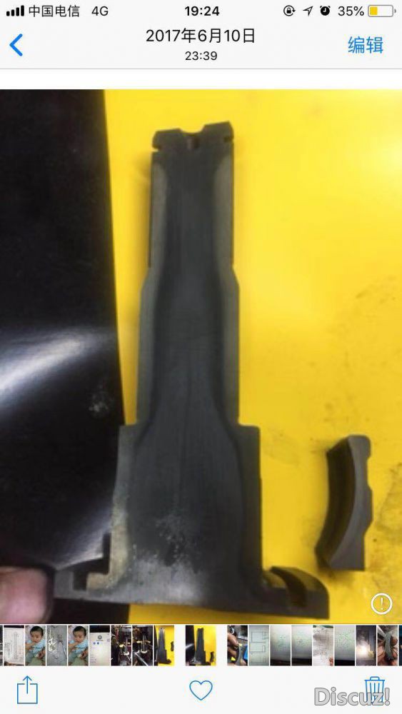

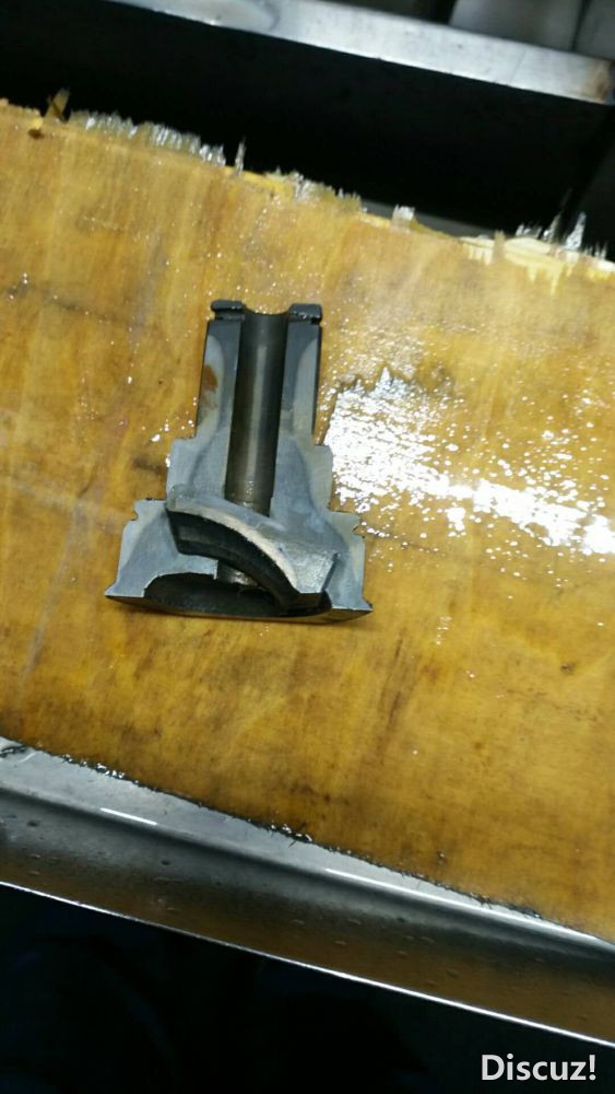

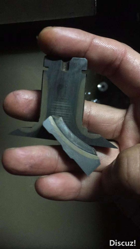

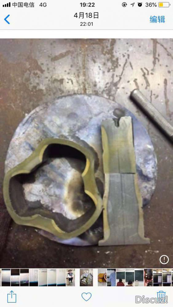

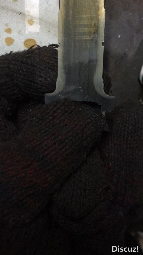

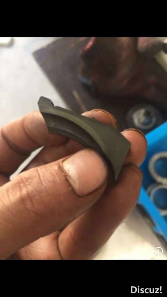

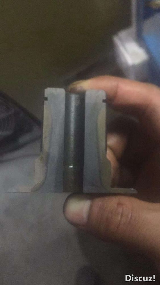

这些切片是在上一家公司做的  有些要求很特殊   现在换了公司 发现一个现象  公司规模越大  产品档次定位越高 反正对稳定性要求高 对极限性能并不要求  反而做不出很好看的切片了
这个要求端面外圆淬深不能超过1mm
这个要求端面外圆淬深不能超过1mm

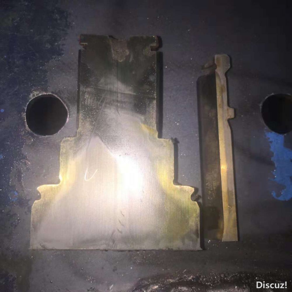

这个是要求内腔滚道到圆弧
这个是要求内腔滚道到圆弧
这个是小台阶有很大的齿
这个是小台阶有很大的齿
这个柄部端面R要求1.8min
这个柄部端面R要求1.8min
这个壁厚2.6~7 淬深要求1.6min
这个内花键变形量要求很严
这个内花键变形量要求很严
这个上第一个台阶R要求淬深2.7min第二台阶外圆还有花键
这个中间要钻孔钻到20mm
这个中间要钻孔钻到20mm
发表于 2018-11-21 14:46:56 | 显示全部楼层
这是传动轴上是球笼,中频淬火

 楼主| 发表于 2018-11-21 14:48:44 | 显示全部楼层
sheyingyong 发表于 2018-11-21 14:46
这是传动轴上是球笼,中频淬火
是的  图一是一个小焊接轴

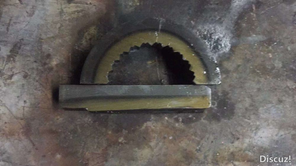

发表于 2018-11-21 14:49:51 | 显示全部楼层
还有一些地方不完美。最好把过度区的尺寸说明一下

 楼主| 发表于 2018-11-21 14:55:22 | 显示全部楼层
哈哈  以前随手拍的 图三 上面稍微差一点  后来调整了  图片没有了   这个产品难度在 小端面外圆是大模数的花键  很容易开裂
发表于 2018-11-21 14:57:09 | 显示全部楼层
先要了解最大扭距,在确定淬形,

 楼主| 发表于 2018-11-21 14:57:32 | 显示全部楼层
图片拍的不是很好  不过  有些还是能看的见吧  几乎没有过渡区  最后一张  钻孔的地方  外圆也就30左右  中间钻20的孔

 楼主| 发表于 2018-11-21 15:00:12 | 显示全部楼层
sheyingyong 发表于 2018-11-21 14:57
先要了解最大扭距,在确定淬形,
扭矩都可以达到  不过淬形就是要求要达到这样   以前的公司还有客户 根本不管你热处理好不好做 就是这样要求
