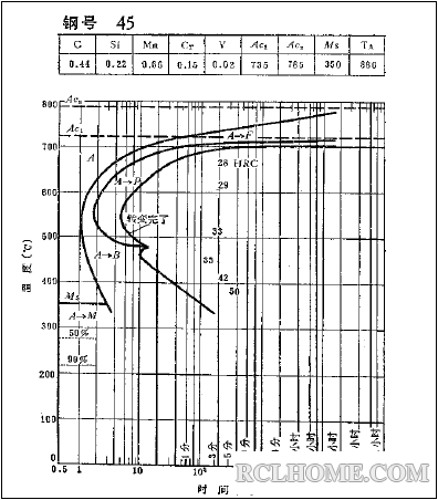

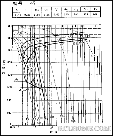

发表于 2013-5-6 21:34:41 | 显示全部楼层
发个曲线例子, 大家讨论
搬运工 + 20 感谢上传!

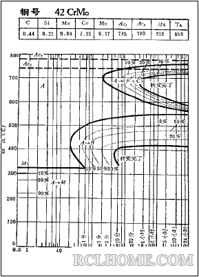

 楼主| 发表于 2013-5-6 21:49:05 | 显示全部楼层
可否再上一组42CrMo的 TTT 、CCT 图。
签到天数: 196 天
62
1502
5508
5508
发表于 2013-5-6 21:56:09 | 显示全部楼层
TTT 图
没有CCT( 我这里没找到)
哈哈,是你你没有找到。  发表于 2013-5-6 22:07

TTT图、CCT图、Fe--Fe3C相图、淬透性曲线图是最最重要的热处理基础理论知识,是必须要吃透的几张图。

您怎么看待10楼、12楼提供的图片?
