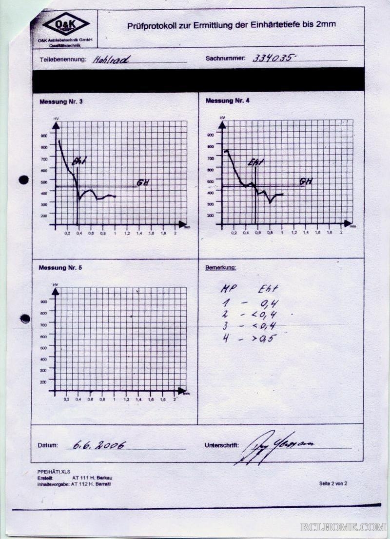

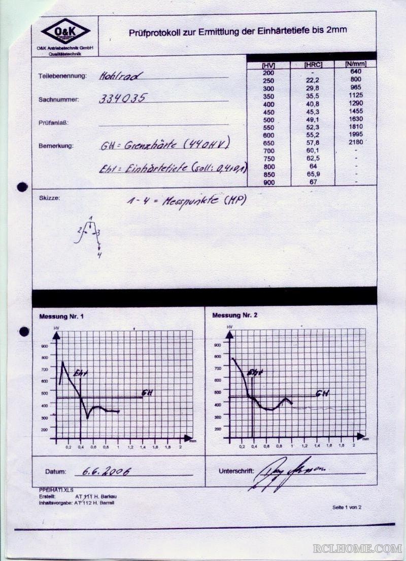

发表于 2012-12-27 10:23:53 | 显示全部楼层
求学 发表于 2012-12-25 18:05
今天厂家同意把0.6的地方以HV400为界限验收!大家有什么好主意啊?
尽管如此,此题还是难解啊,请看看我这个产品的外方检测报告

发表于 2012-12-27 11:43:02 | 显示全部楼层
       刚才的图片少传了一幅
发表于 2012-12-27 11:46:01 | 显示全部楼层
枯木望春 发表于 2012-12-27 11:33
难啊!特别是 '同件产品表面硬度值相差不能超过40HV' ——维氏硬度检测过程中本身出现的误差值恐怕都要 ...
      以前的日本工业标准(JIS)曾规定,气体氮化同一炉产品不同件的硬度允差为140HV,而同一件产品表面硬度允差80HV。但这个JIS标准比较早。
