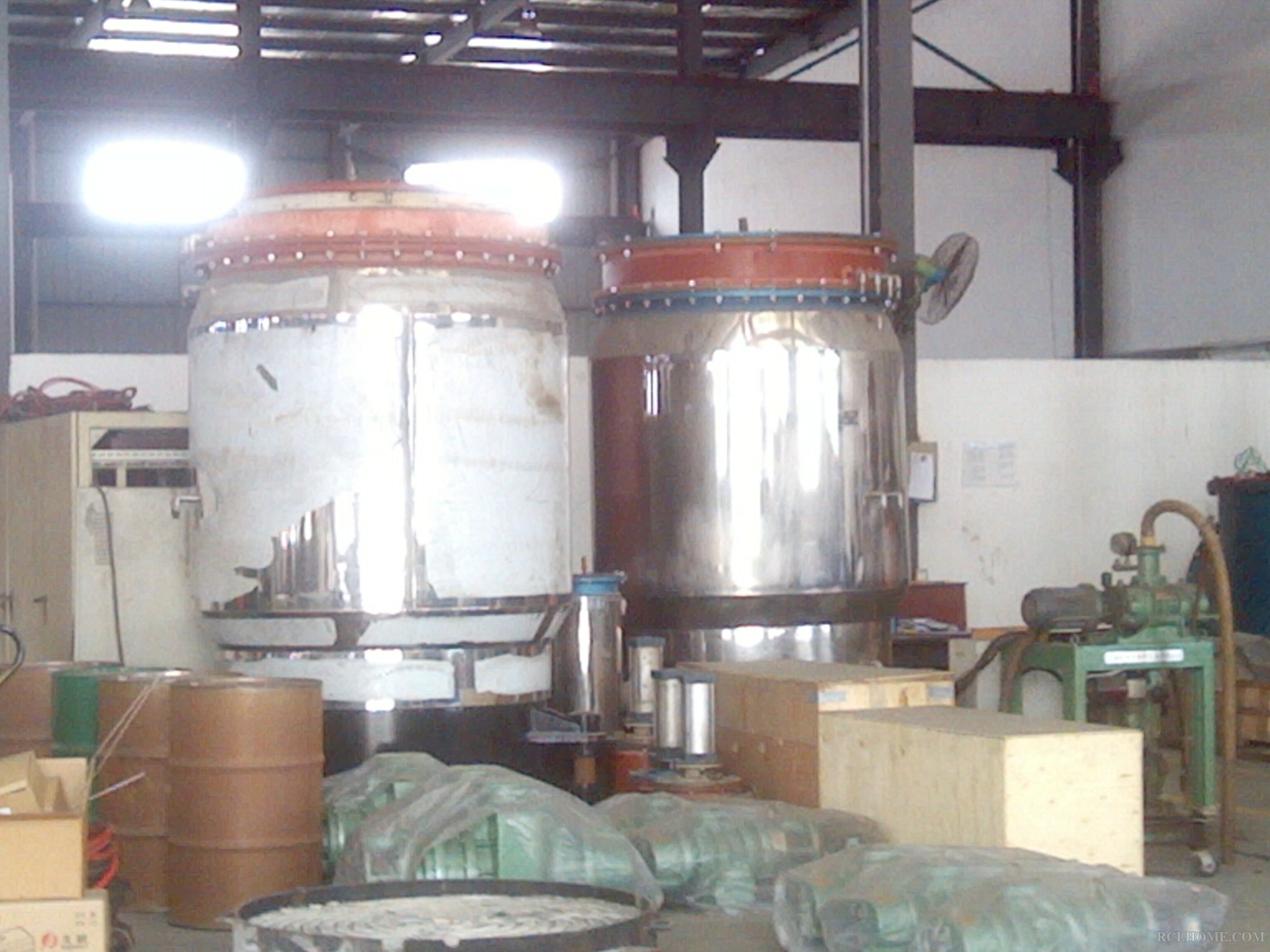

昨天去真空设备厂看到的庞然大物(1.4米的真空扩散泵),与大家分享。

楼主能否介绍下真空扩散泵的用途?

一般作三级泵获得高真空(10的-4级到-3级pa)。刚接触真空热处理,学习中。

一般使用机械泵和罗茨泵只能获得中真空(0.1Pa)这个级别,如果希望获得更高的真空度如10的负2次方、10的负3次方或10的负4次方,需要用到油扩散泵。
扩散泵不能单独使用,需要前级机械泵作预抽。
