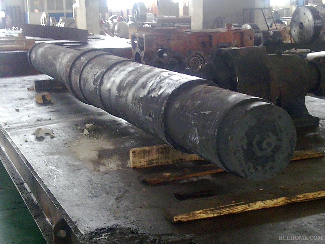

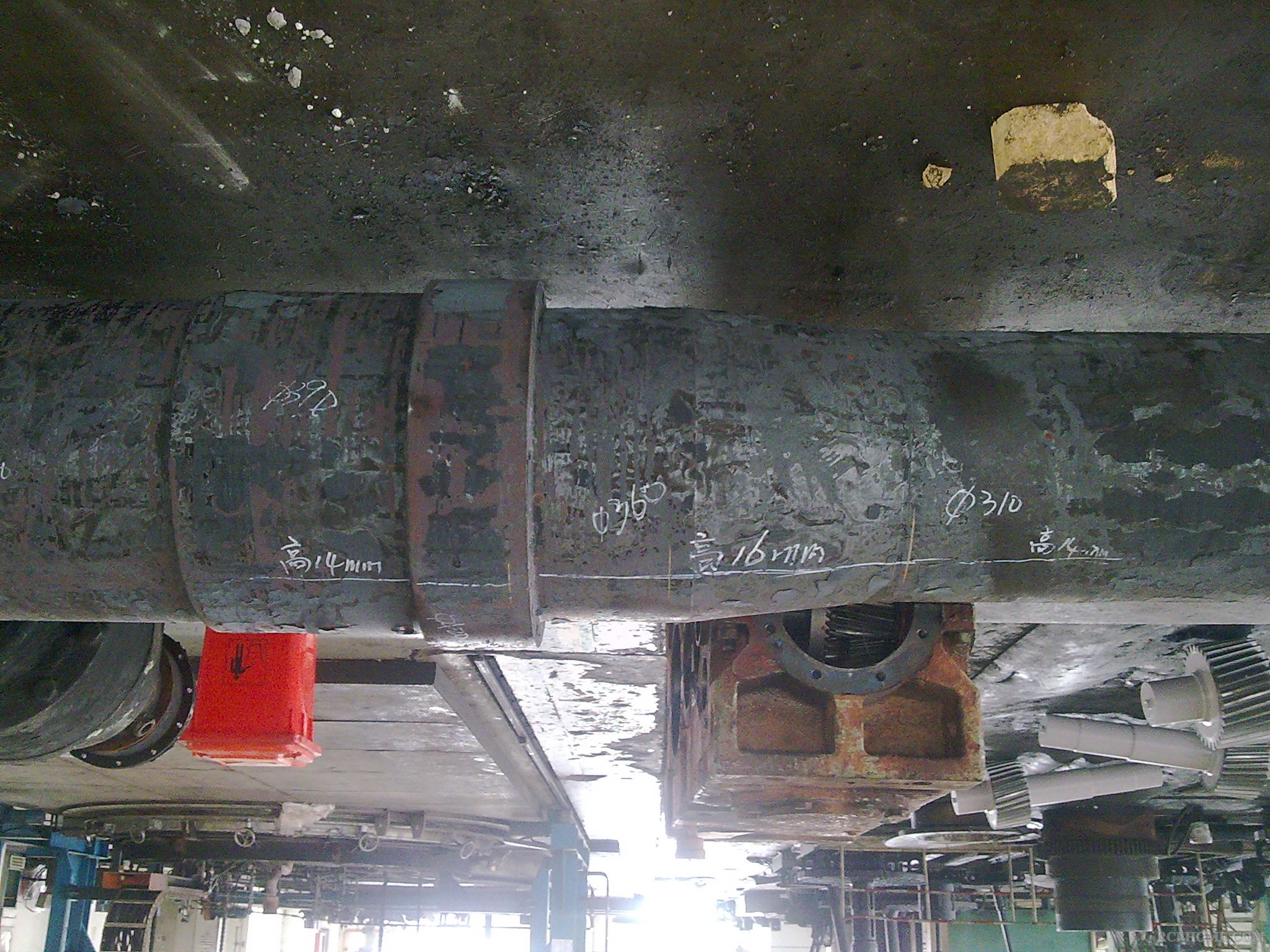

材料是42CrMo、长大概4~5米。KR6680淬火液,淬火液浓度正常。

发表于 2013-6-7 21:21:55 | 显示全部楼层
上压机,感应加热(或多把天然气焊枪)热校吧。
正好是变径处,淬火时出现的?建议下次转个180度,也许会好些。

发表于 2013-6-7 21:24:45 | 显示全部楼层
余量能加工起来吗?

 楼主| 发表于 2013-6-7 21:24:48 | 显示全部楼层
正好是变径处,淬火时出现的?建议下次转个180度,也许会好 ...
这个轴是垂直吊挂在井式炉内加热的,淬火也是这样进入淬火液的。
压机坏了。
 楼主| 发表于 2013-6-7 21:25:39 | 显示全部楼层
taofans 发表于 2013-6-7 21:24
余量能加工起来吗?
加工余量单边只有5个毫米。

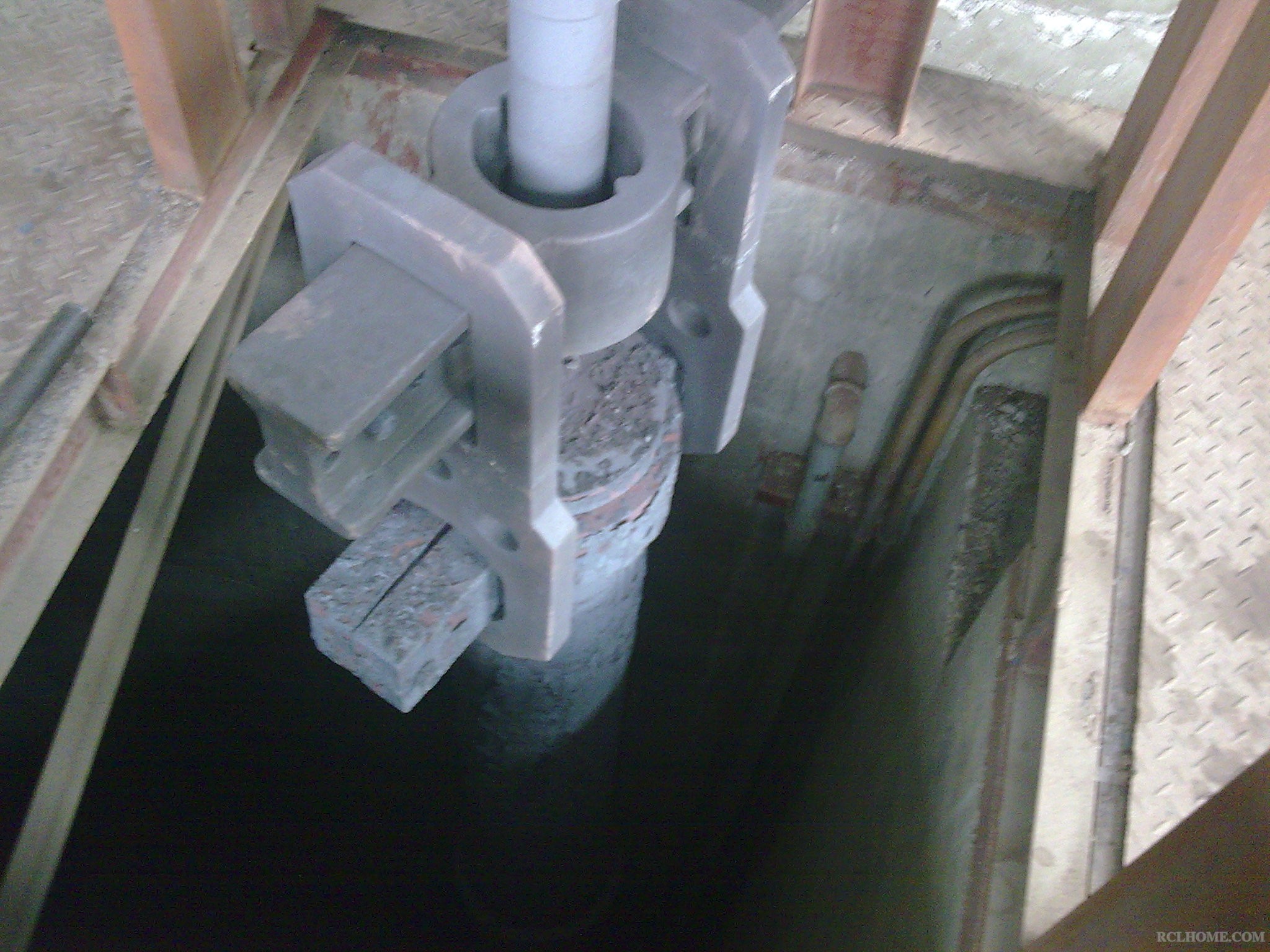

 楼主| 发表于 2013-6-7 21:27:22 | 显示全部楼层

发表于 2013-6-7 21:29:59 | 显示全部楼层
cnszgong 发表于 2013-6-7 21:27
垂直吊挂装炉。
下次吊另一头,是否可以。
 楼主| 发表于 2013-6-7 21:32:28 | 显示全部楼层
吉祥如意 发表于 2013-6-7 21:29
下次吊另一头,是否可以。
呵呵 不行啊。这样的零件只有一件。

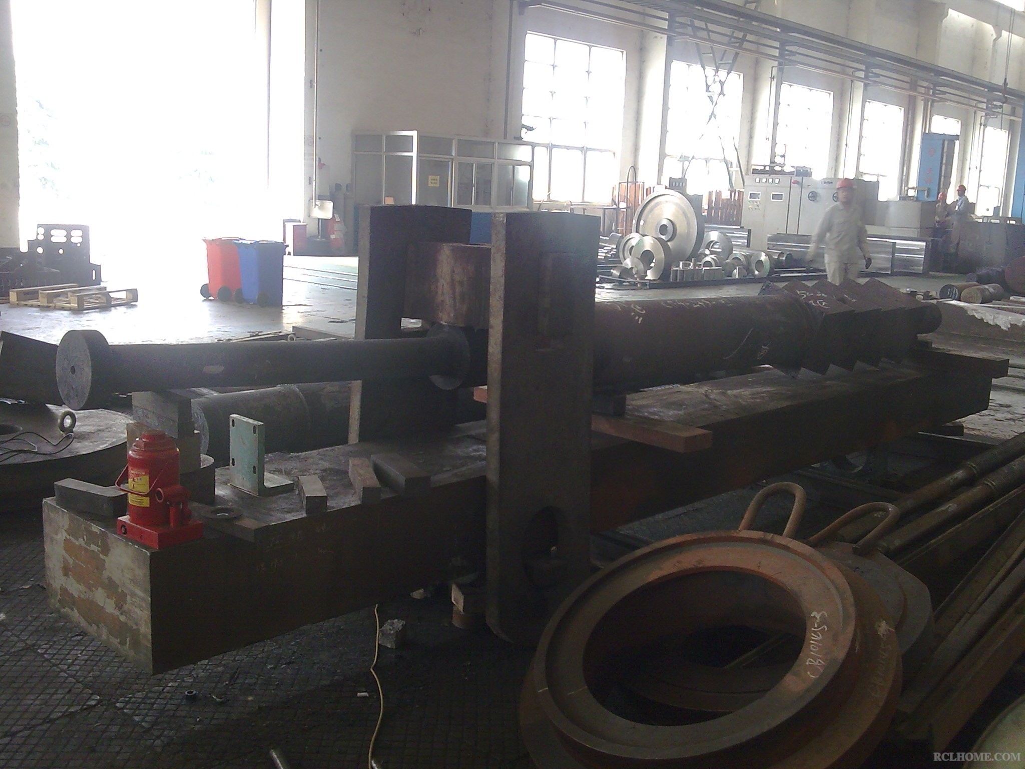

Jasen + 20 感谢上传
发表于 2013-6-7 22:08:50 | 显示全部楼层
cnszgong 发表于 2013-6-7 21:59
这个轴冷矫,应该不会裂的。
不过下面这个轴可不好矫咯。请看图片。没有压机采用的土办法矫正。
怎么又是变径处。看来你吃了不少的亏。
挺管用的土办法。
