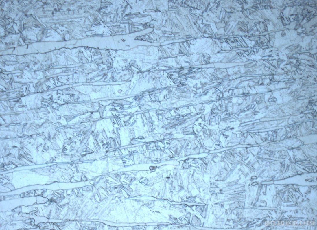

 楼主| 发表于 2013-6-24 11:35:02 | 显示全部楼层
200倍,对方固溶处理后的结果,夹杂物:A:0.5  B:0.5  C:0.5  D:1.0
晶粒度:6级

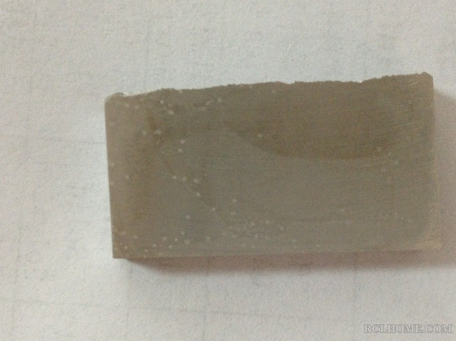

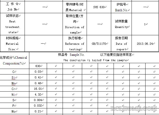

 楼主| 发表于 2013-6-24 14:22:54 | 显示全部楼层
QQ图片20130624135613.jpg    低倍 ——白点处是气孔
QQ图片20130624142318.jpg   化学成分
