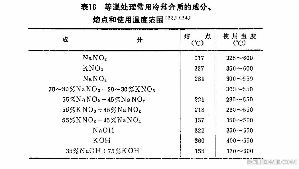

请参考刘云旭的《钢的等温热处理》我贴出的附件就是该书上的。

常用硝盐浴的冷却速度.jpg 注意:不用在800度时的冷却速度表述。
