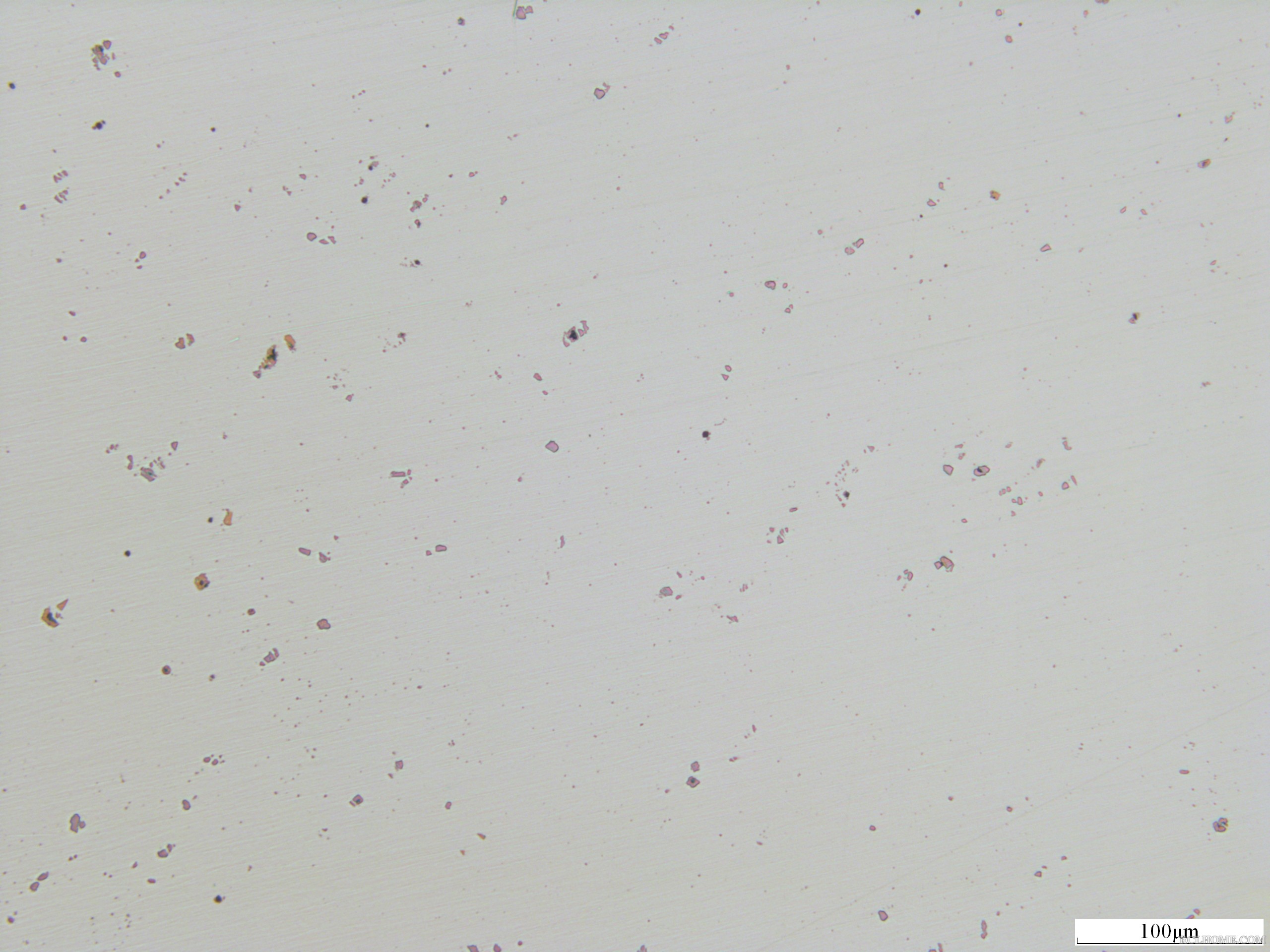

材料未知,弄完后,咱自己也云里雾里。。。。。。
我就那么一做,您就那么一看。
抛光态

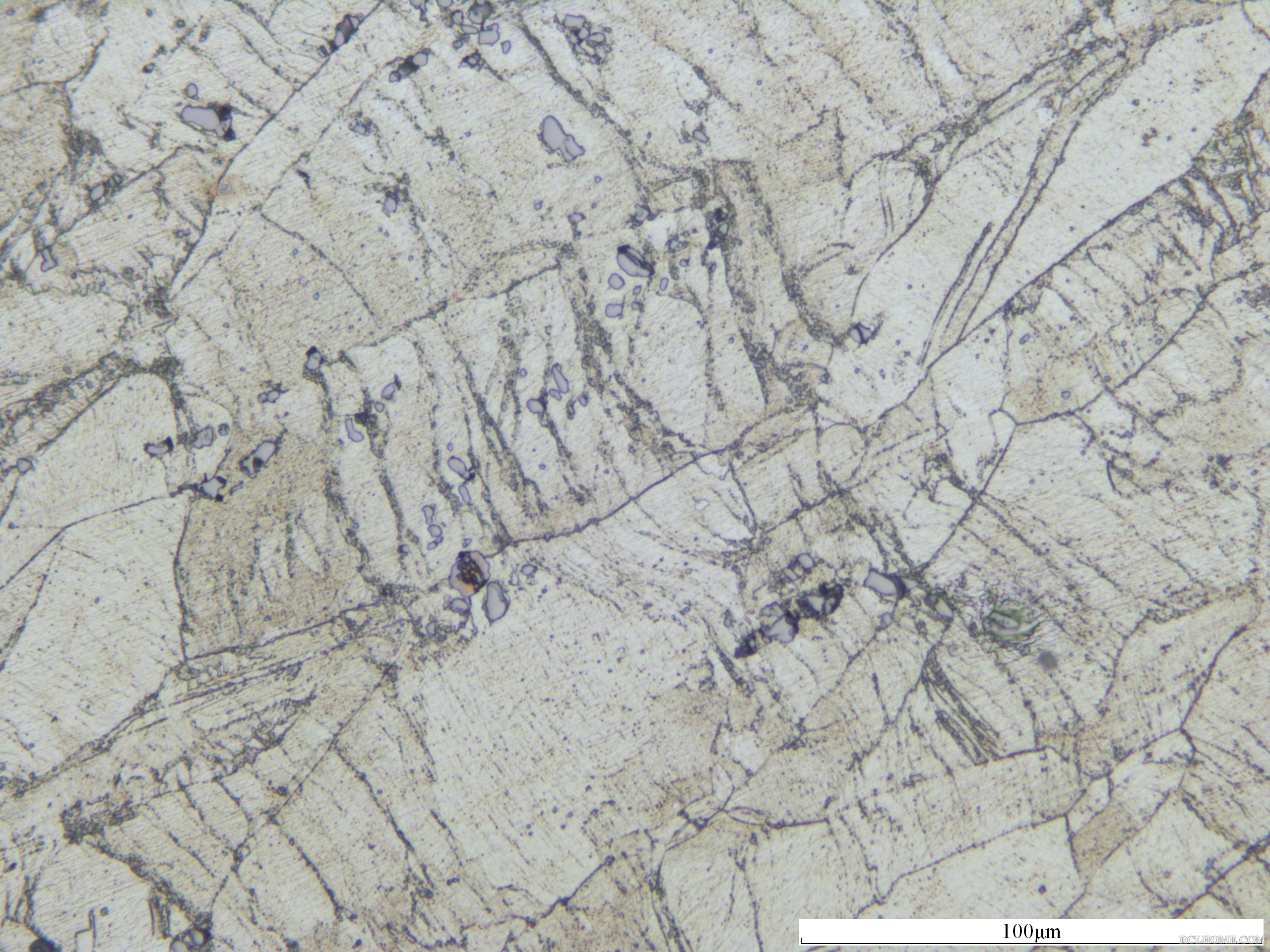

王水腐蚀500x

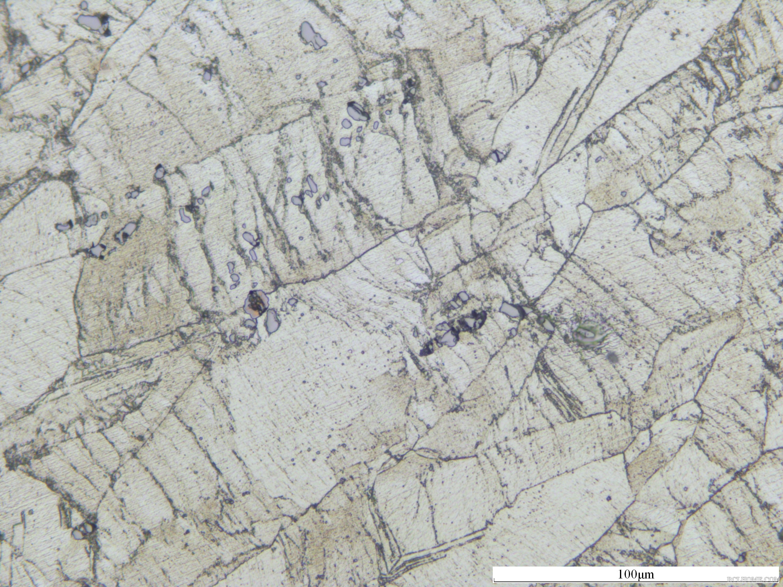

也只能看出:脆性夹杂物而已。

根本不受硝酸酒精腐蚀,一个小垫圈能整出神马妖蛾子呢?

有点像不锈钢之类的(奥氏体)

是个比较特殊的垫圈。估计是海上使用的。

我都怀疑它是某种特种合金。通常夹杂物长得不带这样的。。。。。。

推测是低温钢材质。

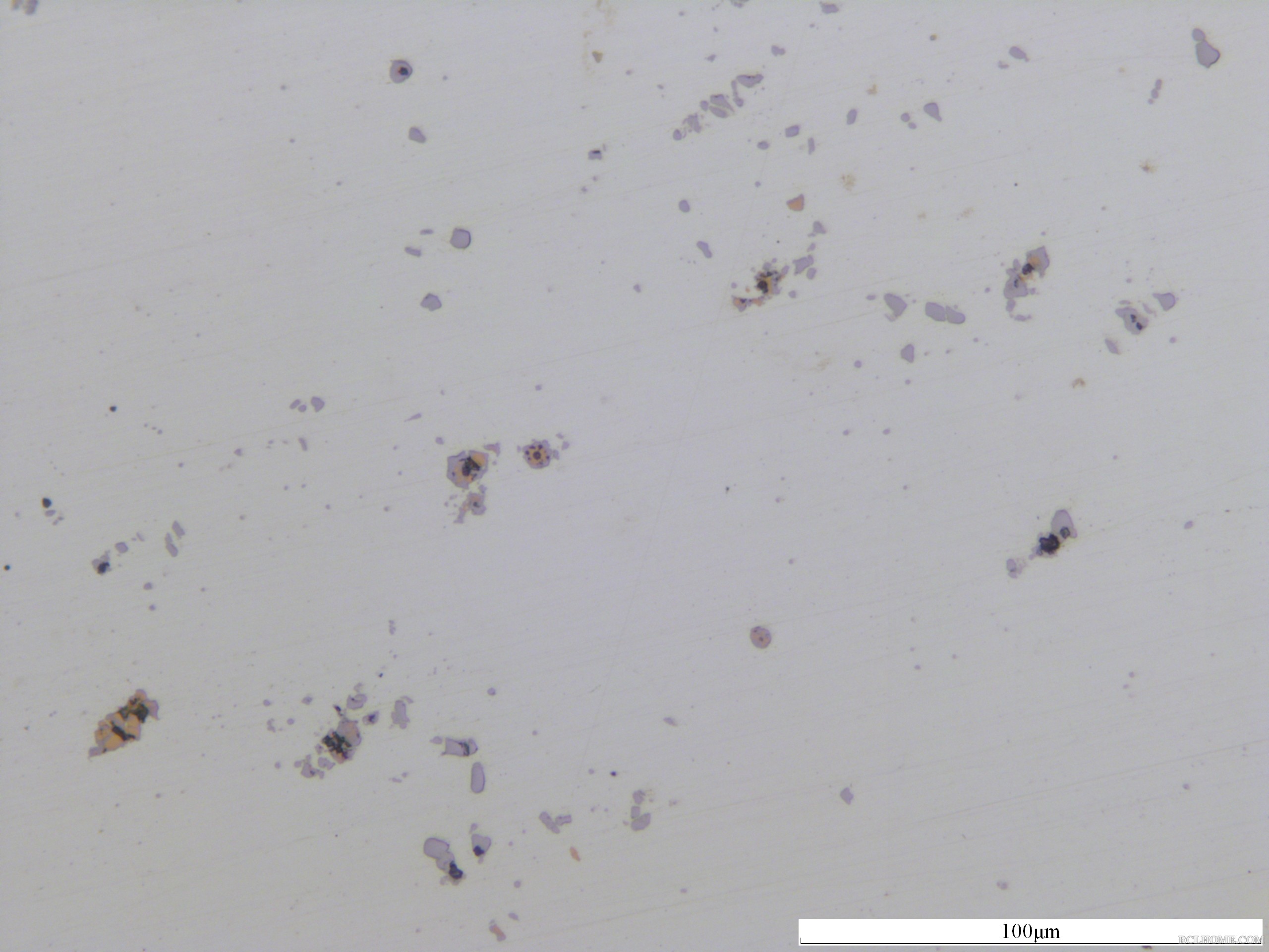

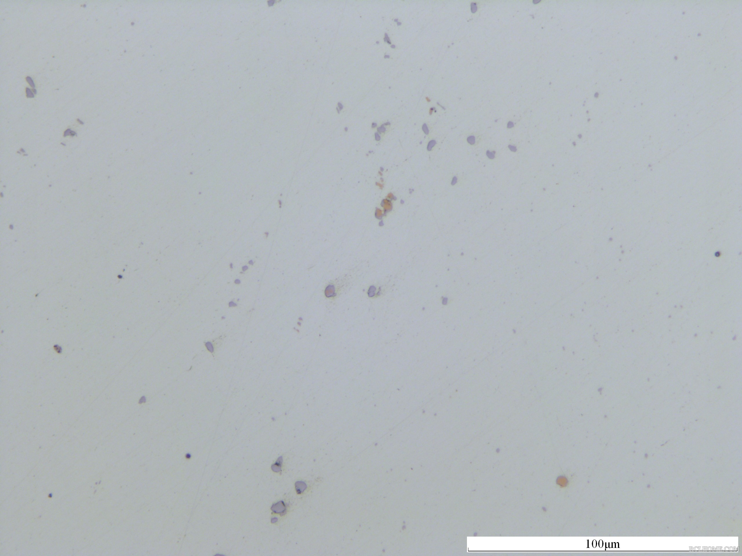

补2张抛光态,神一样的夹杂。。。。。。
200x
500x
