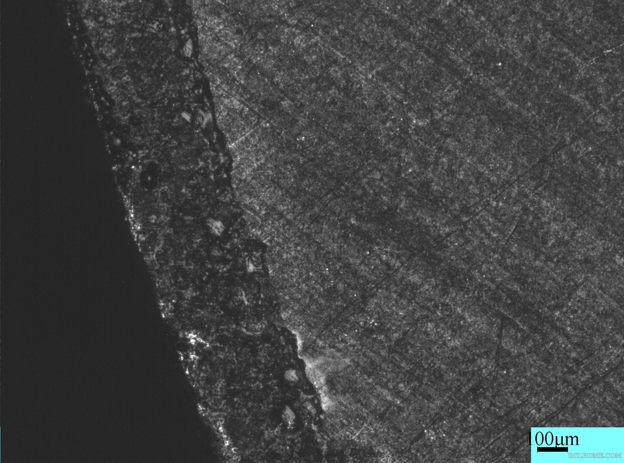

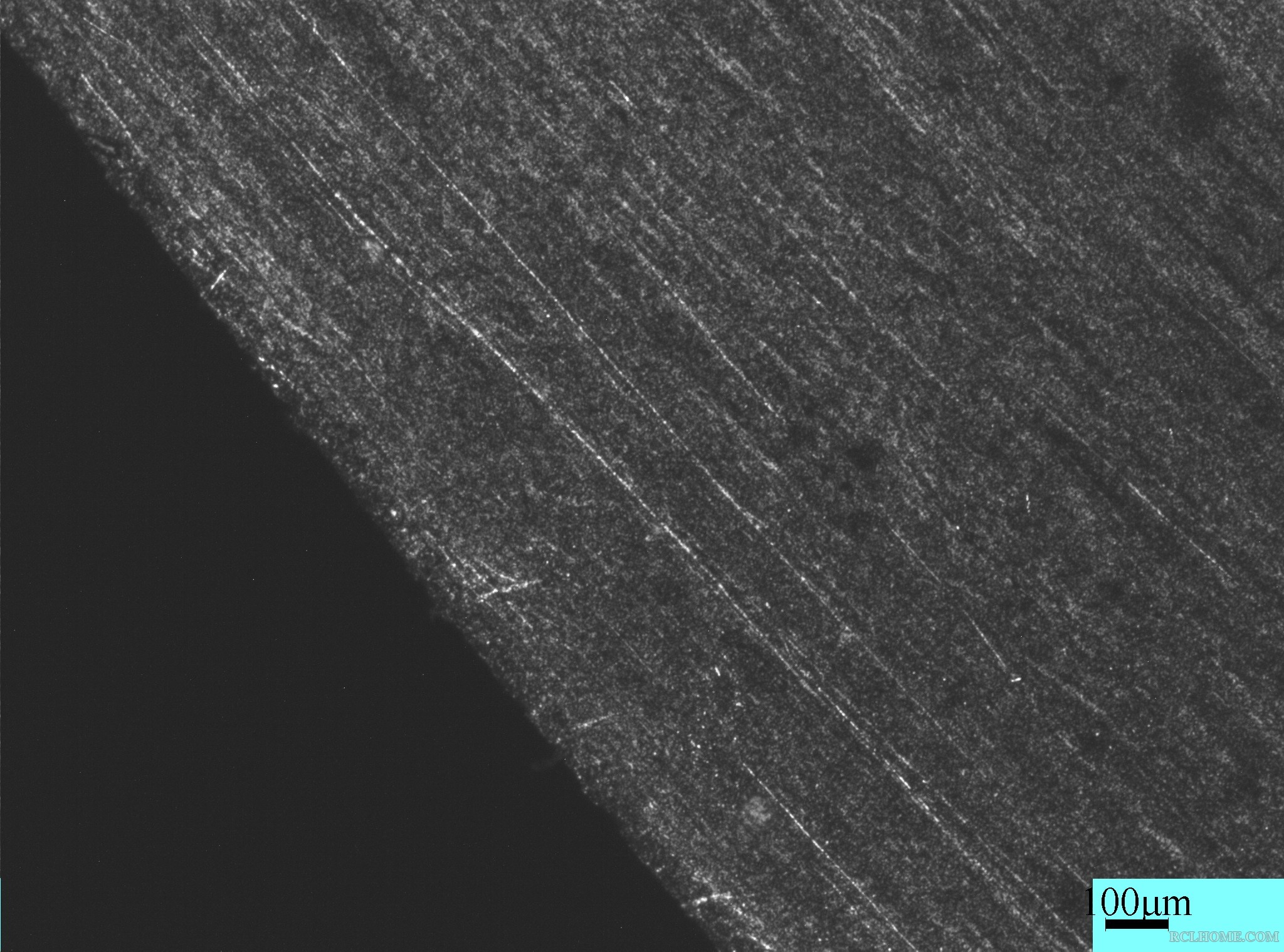

第一组 20CrMnMo

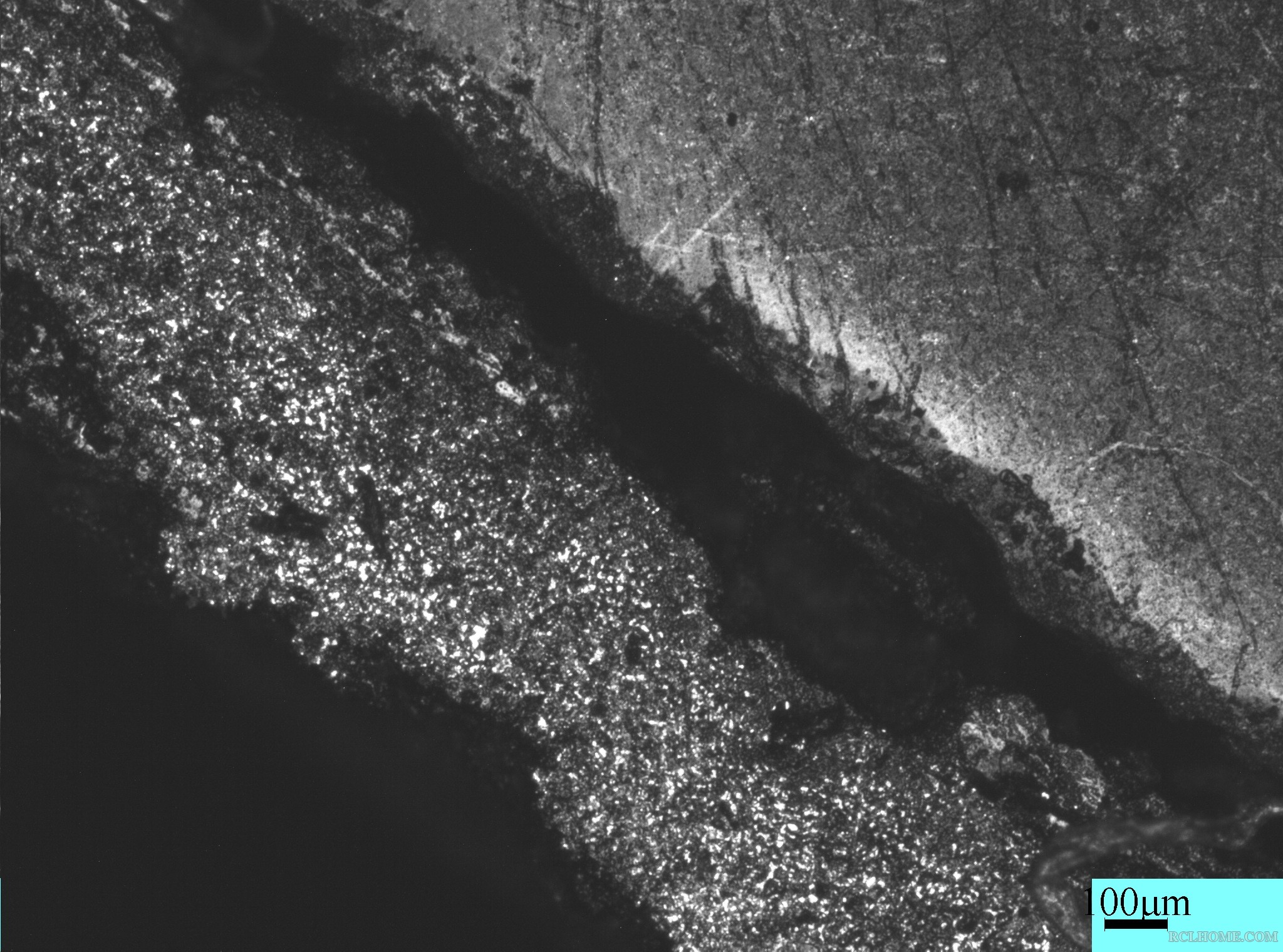

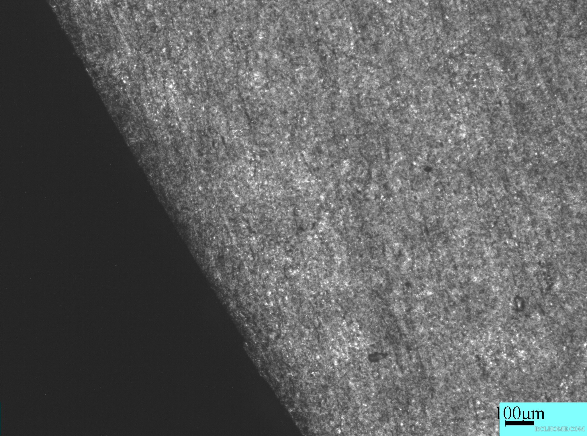

这不是锈蚀,这个是带氧化皮的试样渗碳试验。
 楼主| 发表于 2013-7-8 23:01:56 | 显示全部楼层
两组试样,都是一个不带氧化皮试样,一个带氧化皮试样。同炉进行渗碳、然后进行金相对比。
