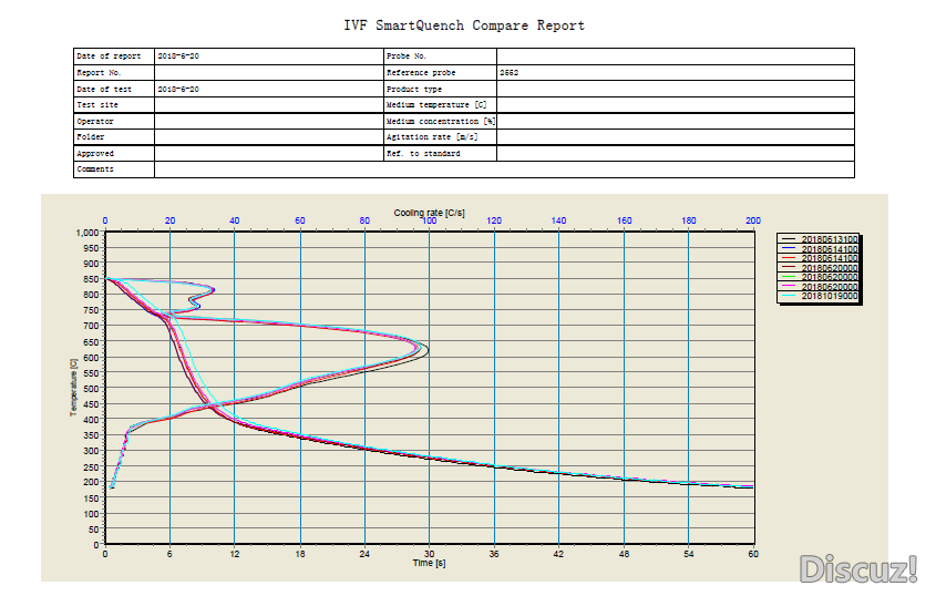

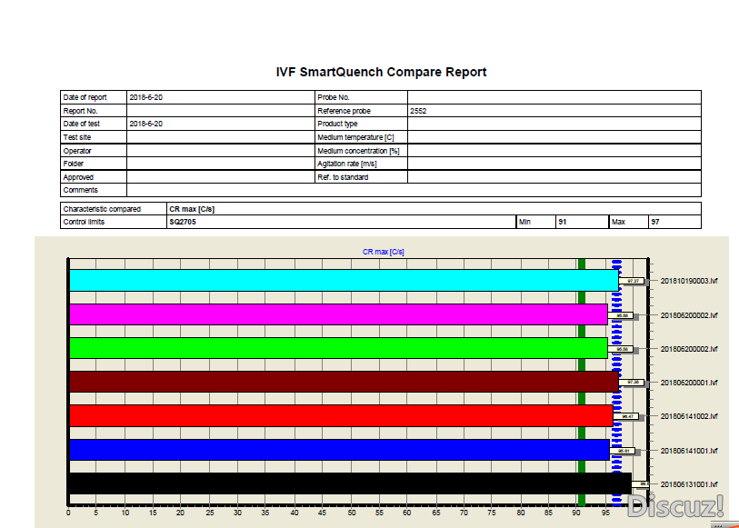

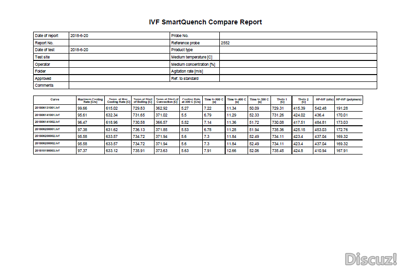

第1张第3张图形常见。
第2张图少见,能否解读一下什么意思?如横坐标纵坐标各代表什么?看不懂啊?
