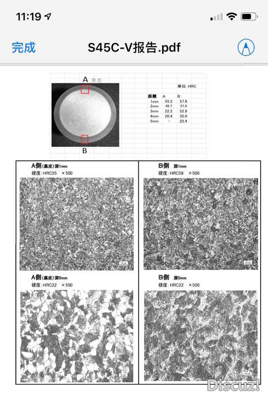

表面高频感应淬火,回火。前后批次都没有发生。
中间批次发生弯曲,发生率70%。怀疑材料原因。
怎样能证实?用什么方法?
内部组织没发现什么异常呀?
求高人指点。谢谢。

pdf文件怎么上传不了呀?
签到天数: 18 天
46
207
207
 楼主| 发表于 2019-1-21 11:16:55 来自手机 | 显示全部楼层
这能这样传了

发表于 2019-1-22 02:32:47 | 显示全部楼层
旋转加热还是??

 楼主| 发表于 2019-1-22 14:30:45 来自手机 | 显示全部楼层
cnszgong 发表于 2019-1-22 02:32
旋转加热还是??
旋转加热
