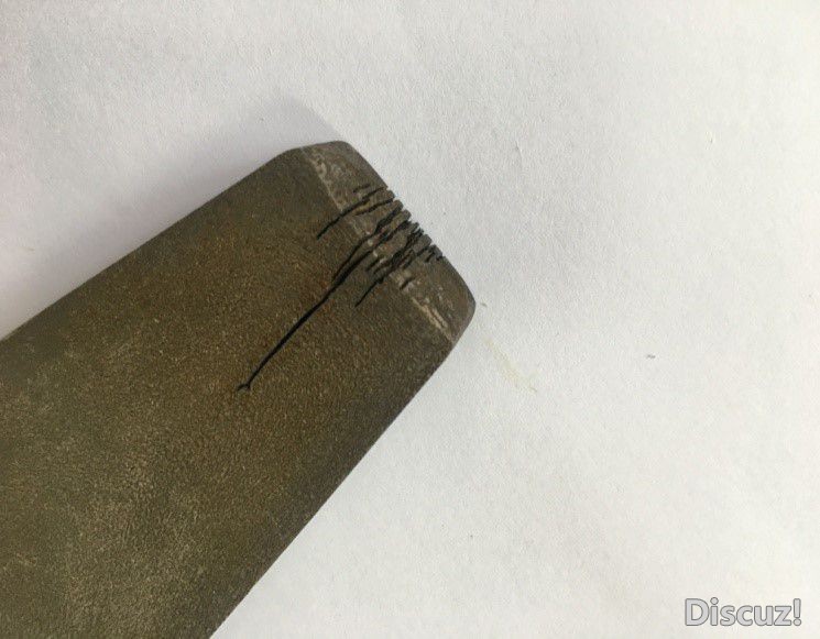

准备观察流线制样时出现的裂纹,溶液时1:1水和浓盐酸,温度60-80摄氏度。请各位帮忙分析一下成因

不会是切割的时候切坏了的吧,感觉不像裂纹。

有可能是应力裂纹

应力腐蚀裂纹,楼主可以介绍下产品工艺!
