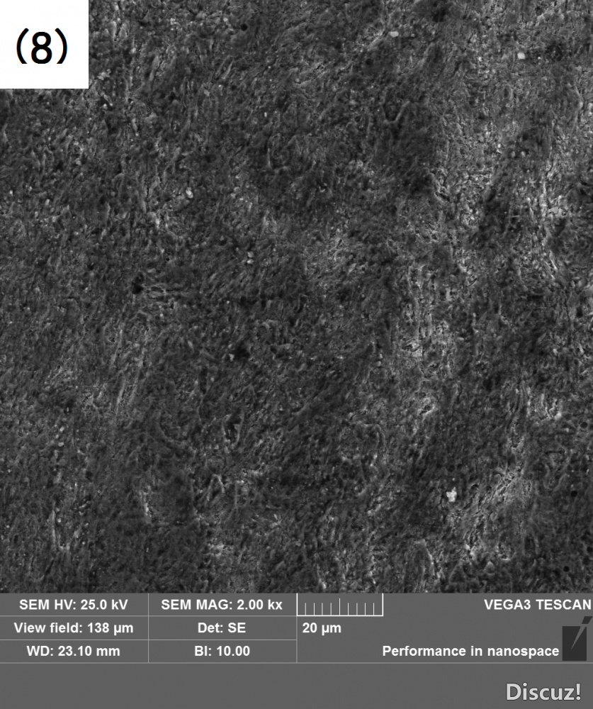

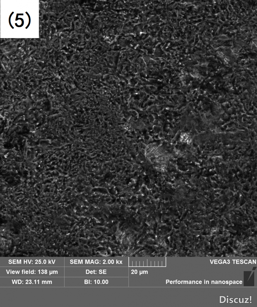

处理工艺为淬火+深冷+中温回火,能不能帮忙看下这三张图都有什么组织,2,5,8代表不同深冷温度,能不能从图中看出组织细化,碳化物增多的趋势,求大神帮忙!

才疏学浅,只能看出来马氏体转变2>5>8

深冷是什么意思,电镜观察啊,为什么不是金相显微镜?直观看从上到下有组织细化的倾向

电镜的金相看不太习惯。

这个材料本身含碳量0.35-0.42左右不高,深冷处理对于细化组织没什么效果
