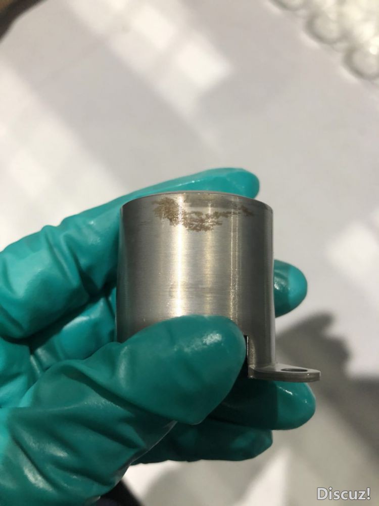

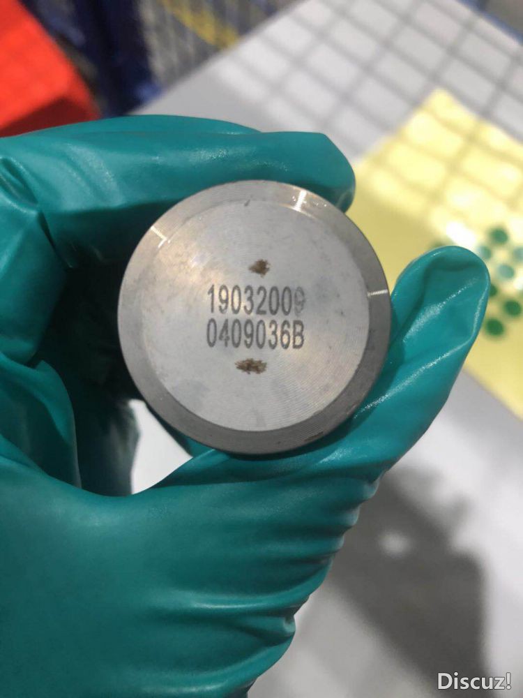

10#钢经过碳氮共渗后为什么很容易生锈?氮化层不是应该有较好的防锈性能吗?

那倒是没有,按照以前的经验,氮化后放置半个月应该是没有问题的,现在一个礼拜都抗不住;
