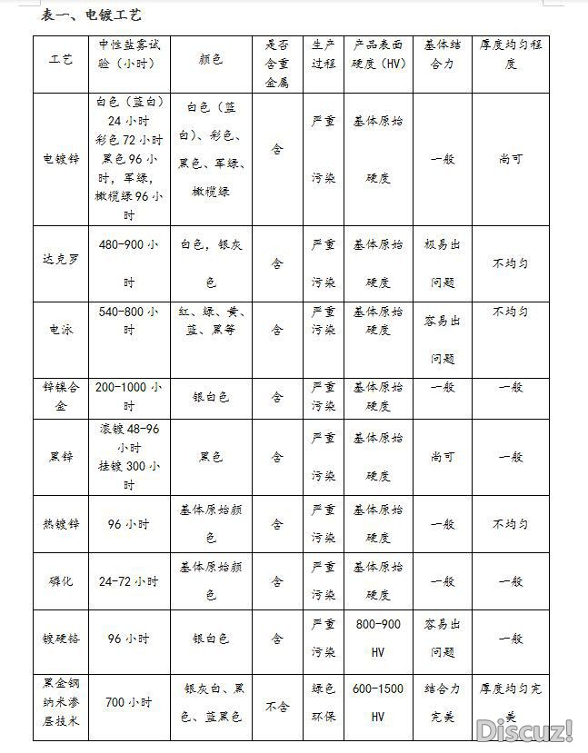

黑金钢纳米渗层与传统表面处理的技术数据对比
发表于 2019-6-29 19:13:04 | 显示全部楼层 |阅读模式
黑金钢纳米渗层与传统表面处理的技术数据对比,见下图。
