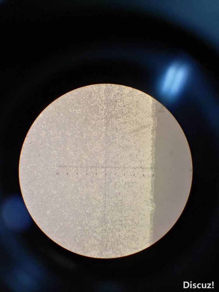

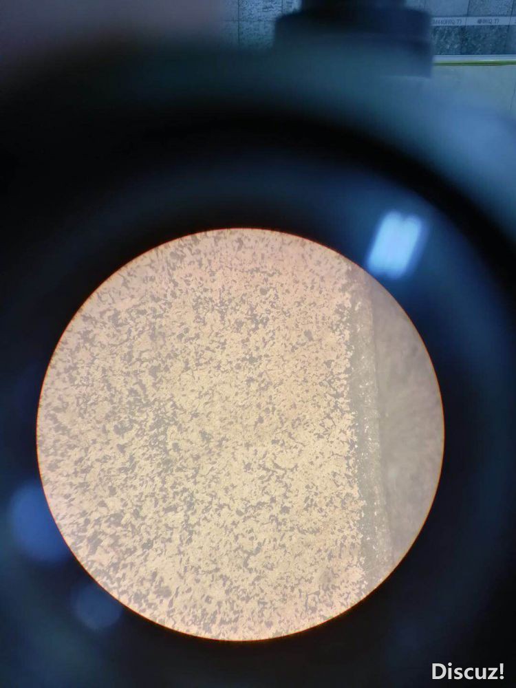

各位老师和热处理专家,能否帮我分析下,材料20CrMnTi,渗碳淬火,要求表面硬度58-62,有效硬化层0.8-1.1㎜,心部硬度24-40HRC;现检测结果为表面56-58,有效硬化层0.3-0.4,渗碳层有0.9-1.0左右,心部硬度32HRC!组织金相如下图所示,请各位帮我分析下原因!
PS:我们这个产品是个长轴类,直径100,长度330,刚开始是我们四号炉做的,产品比较正常,后面由于炉子生产不过来,把该产品放至五号炉去生产!五号炉和四号炉是一样的型号,唯一不同的是淬火油不一样!四号炉是等温淬火油,五号炉是高温淬火油!生产出来的结果是,表面硬度偏低,深层只有0.2㎜,但是渗碳层有0.95㎜!当时怀疑是五号炉,高温淬火油冷透性能不行,相当于没淬到火!后面将该产品从新拉回四号炉生产,强渗时间50min,0.9碳势!结果还是和五号炉一样,有效硬化层和心部硬度都很低!第一张图片是最后一张图片的放大400倍

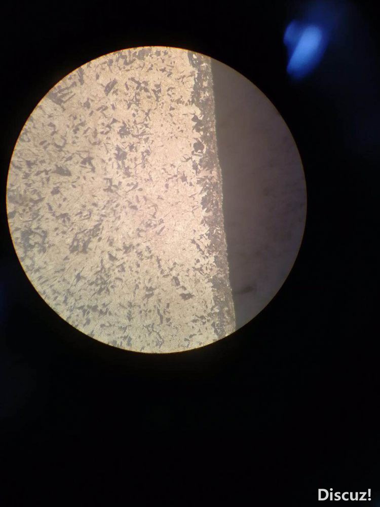

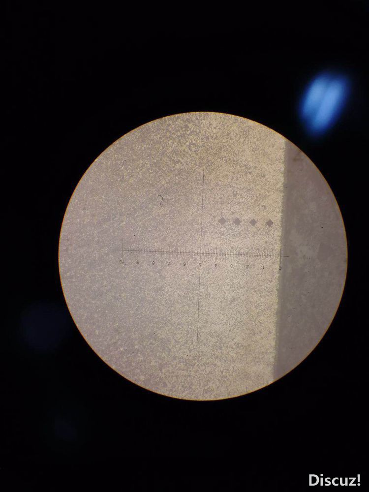

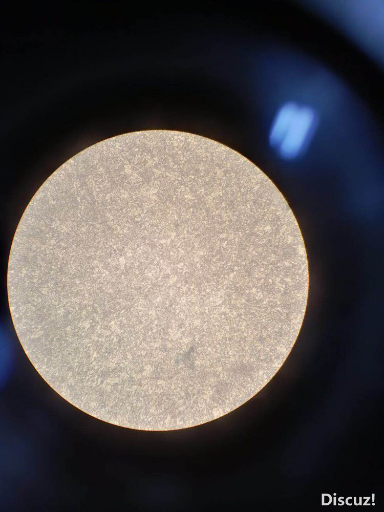

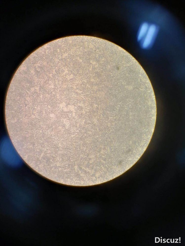

组织情况如下图!对边补渗前后组织金相!
5号炉返工前表层组织
5号炉返工前表层组织
4号炉返工后表层组织
4号炉返工后表层组织
5号炉返工前心部硬度
5号炉返工前心部硬度
4号炉返工后心部组织
4号炉返工后心部组织
5号炉返工前渗层
5号炉返工前渗层
4号炉返工后渗层
4号炉返工后渗层

现在表面上看到的问题就是冷却问题,表面马氏体没有淬火起来,很多屈氏体;
材料检测过了,证明符合20cCrMnTi,但是没有对比以前能够做的起来的时候的材料,建议做一下之前能够做得起来的材料成分,有可能有发现;
还有检查一下淬火温度是否正确;
现在5号炉做不起来,以前4号炉能够做起来,现在5号炉做了再去4号返工也做不起来,苗头就对准了这批活了。

从金相上面看到的结果就是表面没有冷却起来,先排查一下冷却问题,淬火油温啊,淬火搬出时间啊,淬火搅拌速度 ,搅拌叶片是否真的有转到(打开多用炉前门可以看到油液翻动),冷却如果排查没有问题,就要排查材料。

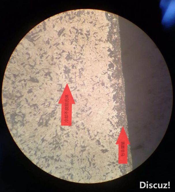

请教一下,是因为表层大量黑色的块状吗?
签到天数: 1567 天
2045
14168
发表于 2019-7-31 13:12:17 | 显示全部楼层
穷开心 发表于 2019-7-31 12:59
请教一下,是因为表层大量黑色的块状吗?
最表层是一层屈氏体,这具暂时不用考虑,因为很多厂家渗碳淬火气氛控制不好或者设备方面原因,都存在。表层以外的组织黑色的就是冷却不良析的屈氏体了。

发表于 2019-8-1 12:42:33 | 显示全部楼层
七月 发表于 2019-7-31 13:12
最表层是一层屈氏体,这具暂时不用考虑,因为很多厂家渗碳淬火气氛控制不好或者设备方面原因,都存在。表 ...
我不知道您是否听说过渗碳的内氧化,表层会有一层非马组织,这个有可能是这个吗?所以造成表面硬度低,渗层还OK
签到天数: 1567 天
2045
14168
发表于 2019-8-1 13:48:34 | 显示全部楼层
穷开心 发表于 2019-8-1 12:42
我不知道您是否听说过渗碳的内氧化,表层会有一层非马组织,这个有可能是这个吗?所以造成表面硬度低,渗 ...
这个和“听说”无关,可能我没有理解好你的意思,就楼主这个产品,表层一层非马组织,这个和你说内氧化有关系,但是这个不是影响产品硬化层不合格的原因,所以我说暂时不去考虑它;次表层很多屈氏体才是硬化层不合格的重点,为什么渗层会有这么多的屈氏体,肯定是淬火介质临界冷速与工件不匹配,这是查找问题的方向。
