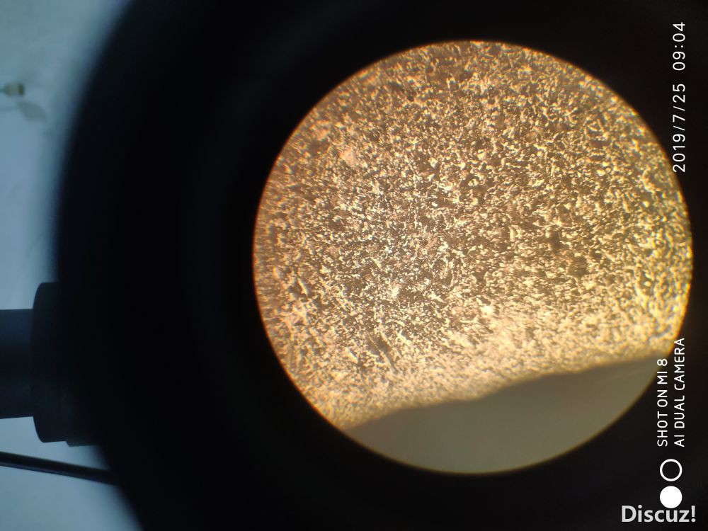

水玻璃铸件,客户要求不得有全脱碳层。这是否有全脱碳层?很困惑。

这个不是全脱碳层,全脱碳层就是全部都是铁素体,这个只能算半脱,还能看到一些珠光体。可以镶嵌起来然后放到500X看看。
现在照片中是几倍?  发表于 2019-7-26 09:10

请教楼主,所谓水玻璃铸件,是否就是失蜡法?
这个脱碳,是在铸造的时候造成的吗?

明显的100X拍的

看起来是半脱。应该是正火时形成的
