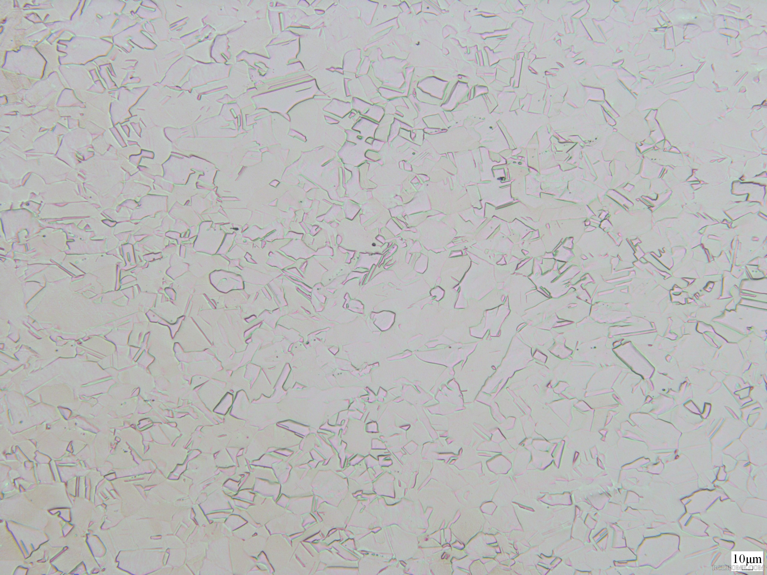

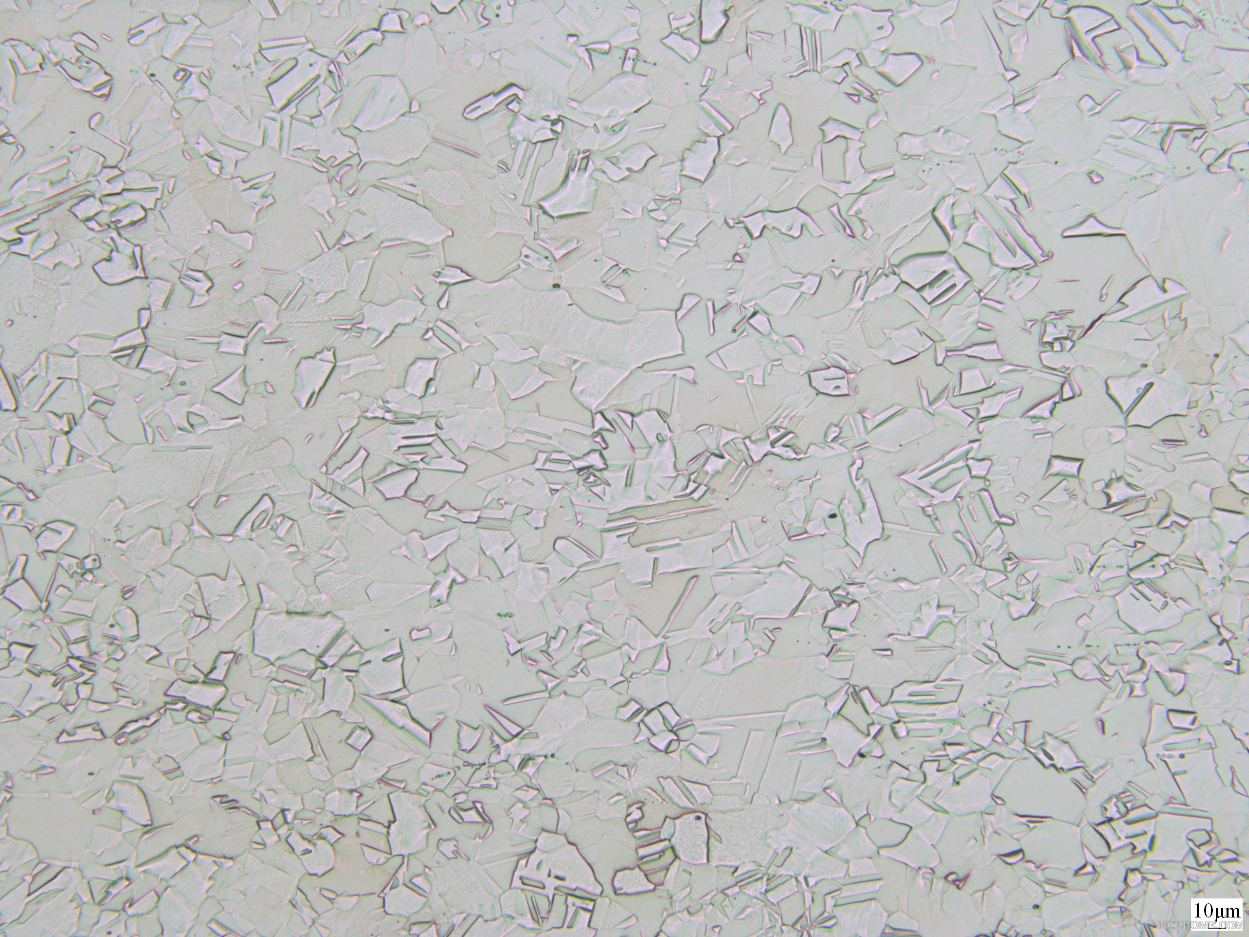

发表于 2013-8-21 11:07:41 | 显示全部楼层 |阅读模式
100X
200X

发表于 2013-8-22 09:24:01 | 显示全部楼层
也可以这样理解,冒充紫铜的304。

 楼主| 发表于 2013-8-22 20:24:16 | 显示全部楼层
吉祥如意 发表于 2013-8-22 09:24
也可以这样理解,冒充紫铜的304。
说是这么说,但有点难度。紫铜照片自带色彩的,而304无色。再说咱的照片从来不做ps,呵呵。。。。。。
发表于 2013-8-22 20:34:24 | 显示全部楼层
fengfeng 发表于 2013-8-22 20:24
说是这么说,但有点难度。紫铜照片自带色彩的,而304无色。再说咱的照片从来不做ps,呵呵。。。。。。 ...
开玩笑的。除了杂质,基本上是单相组织。化学抛光处理的吗?

 楼主| 发表于 2013-8-22 20:45:45 | 显示全部楼层
电解抛光,呵呵。。。。。。

 楼主| 发表于 2013-8-23 21:54:23 | 显示全部楼层
这个照片也说明,平常我们看到氯化高铁+盐酸腐蚀的紫铜照片,它的颜色来自于试样表面沉积膜所产生的干涉色。
