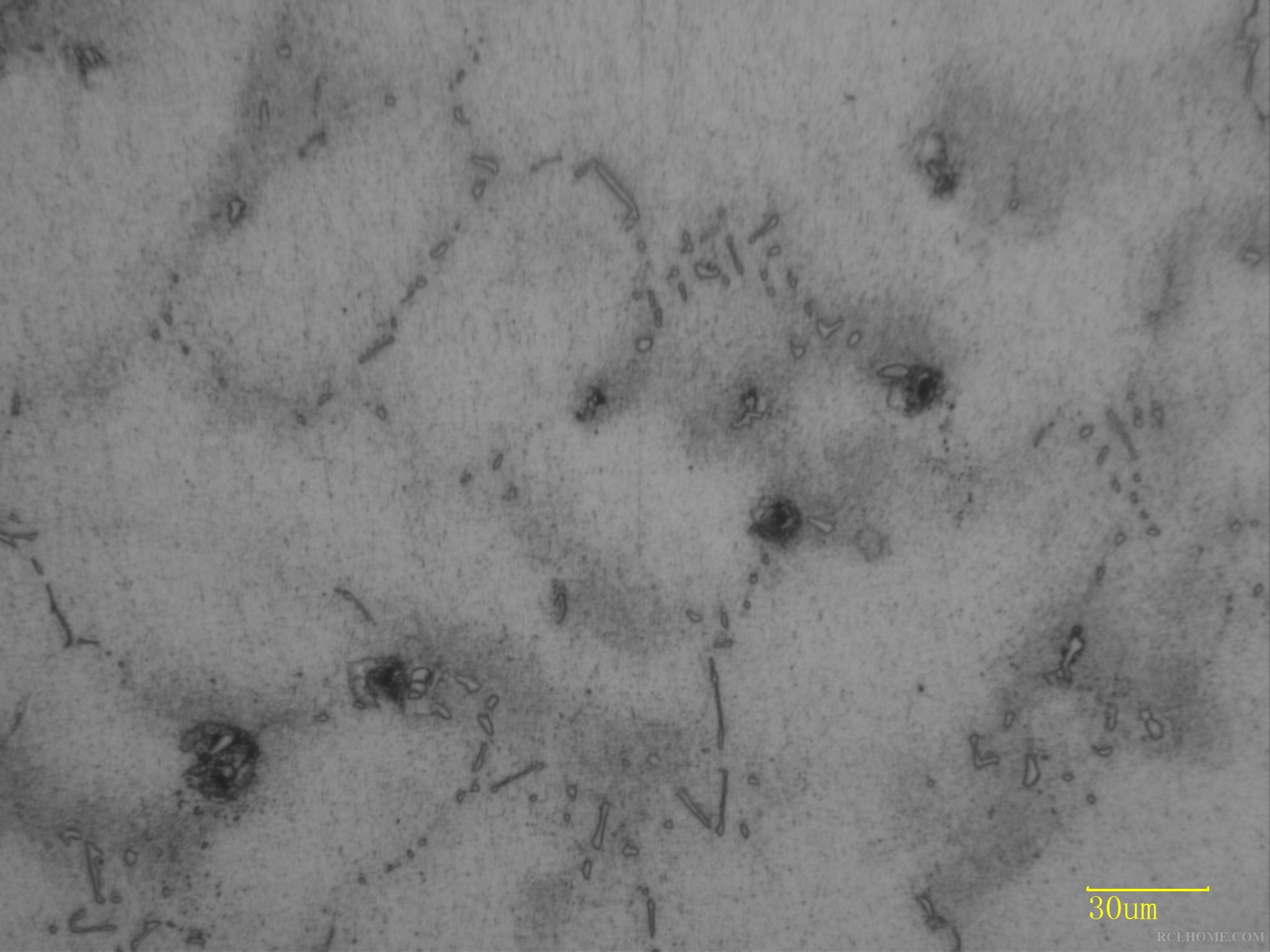

涡轮熔模铸造后,解剖图片如下,500X和1000x上,那黑点如何消除,大家给点意见

不是啊!!!就是想了解一下,也想问问那黑团是啥,怎么消除掉

我猜可能是r’吧

这种材料不多见,有可能是材料偏析造成的吧,具体还要熟悉该材料才能判断

这是典型的铸造组织特征,是碳化物沿晶界和枝晶间分布,形成网络状形貌。

从铸造角度来说,现在不是在往单晶和定向凝固方向发展了嘛。从热处理角度来说,其实应该也可以像普通合金那样组织均匀化处理。个人愚见

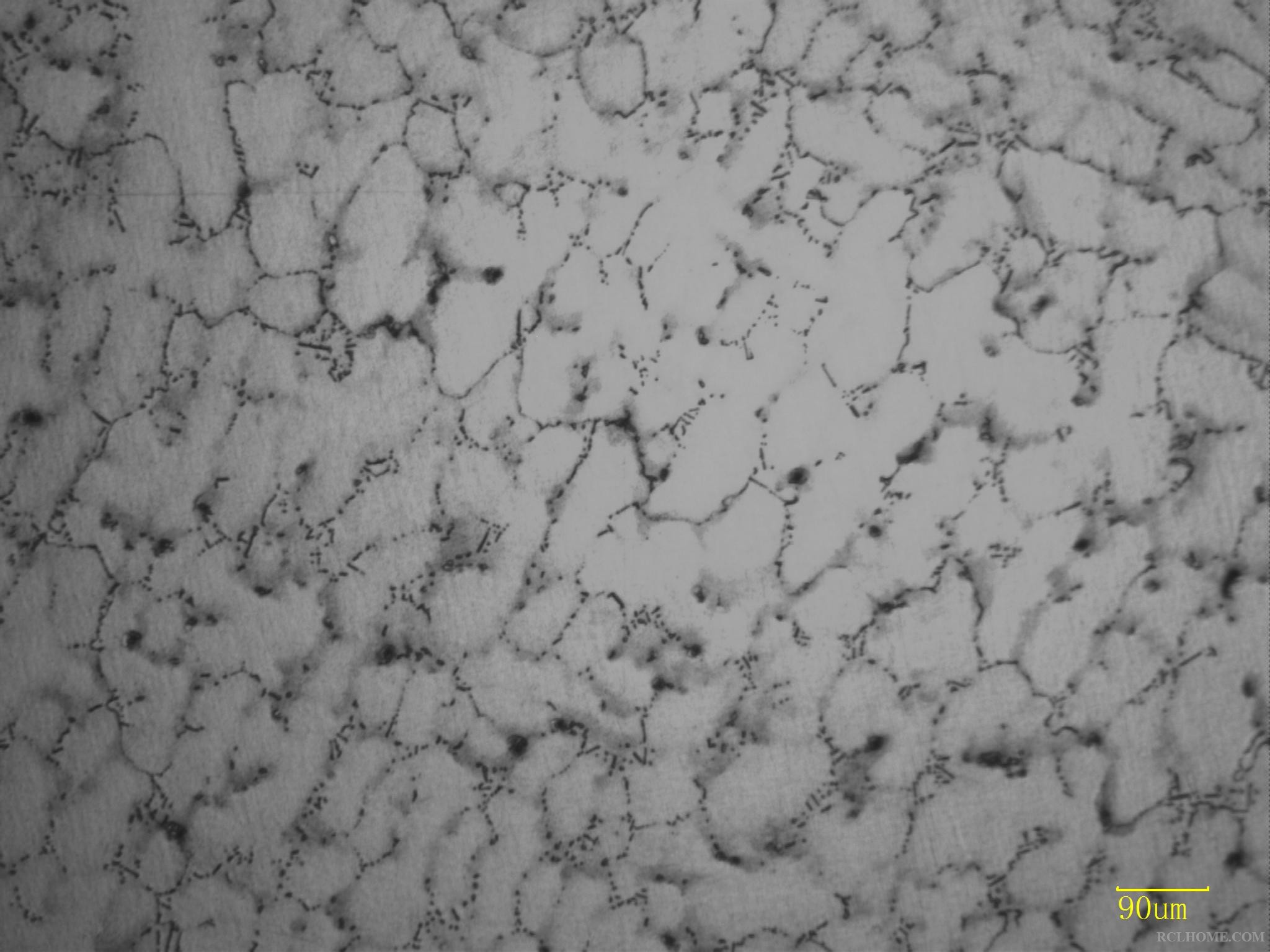

问题是从组织内部查看,是成树枝状的!!!不是理想状态的,力学性能符合要求,屈服,抗拉,高温持久
