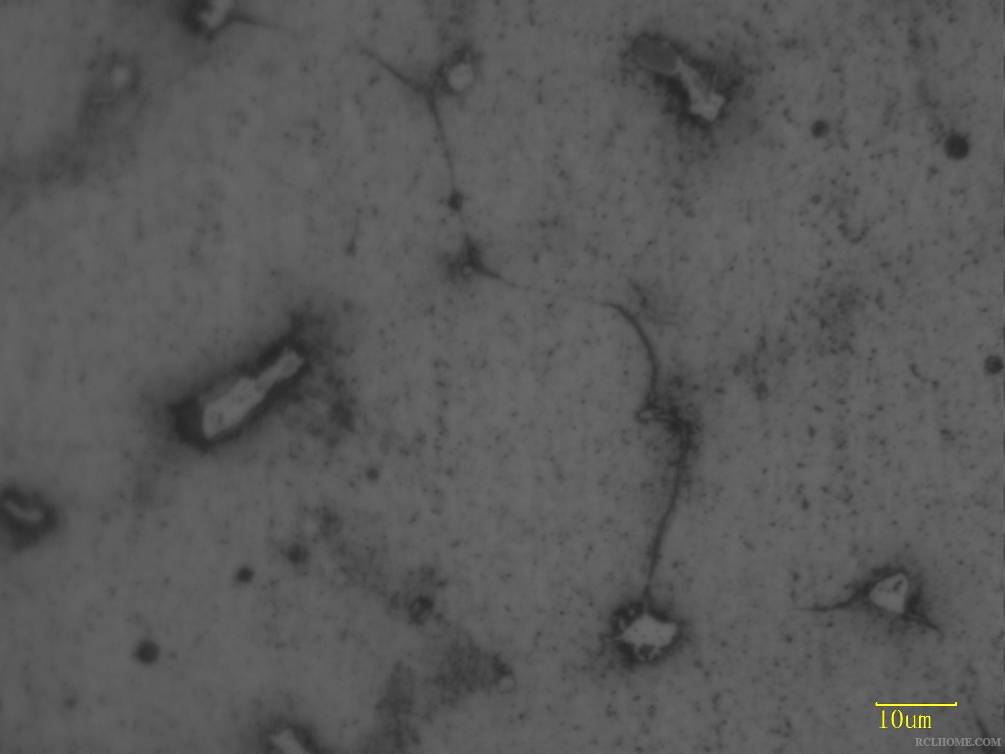

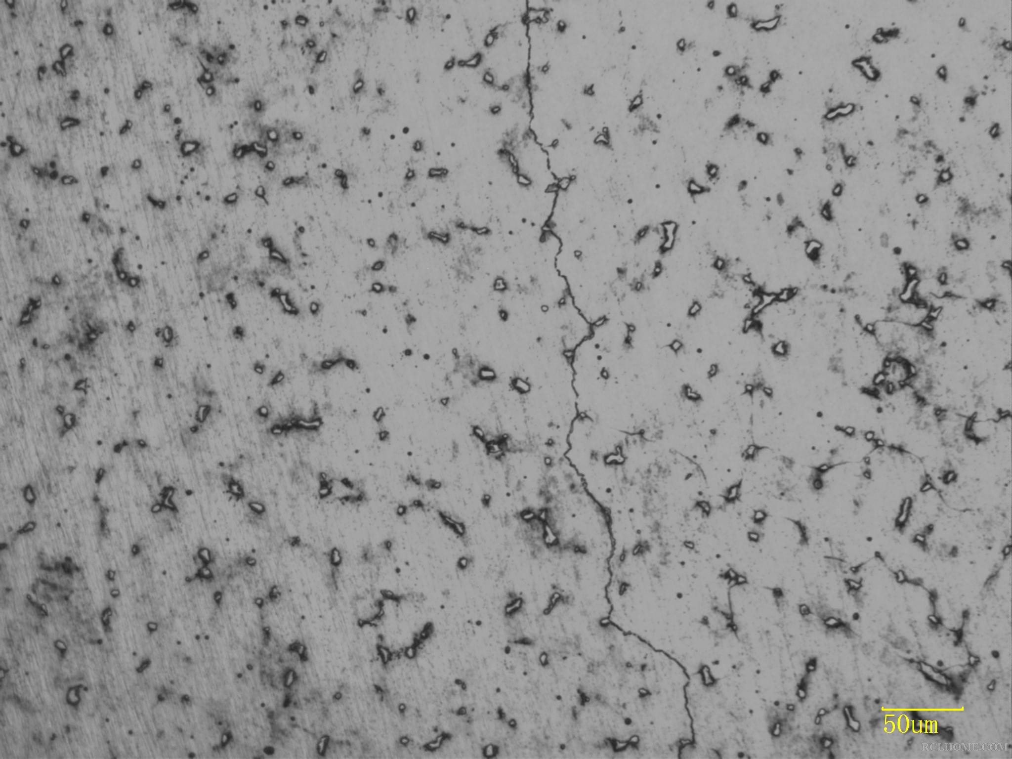

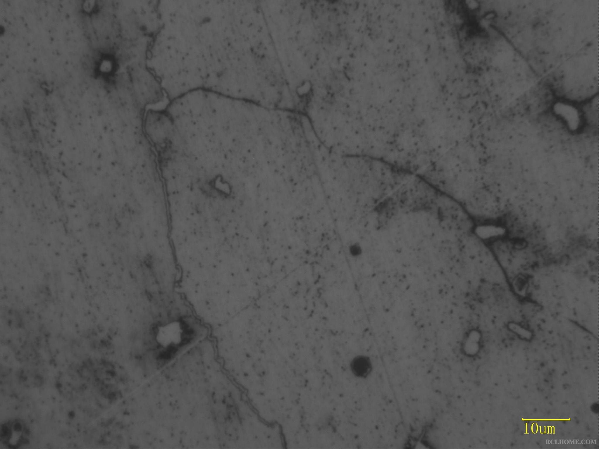

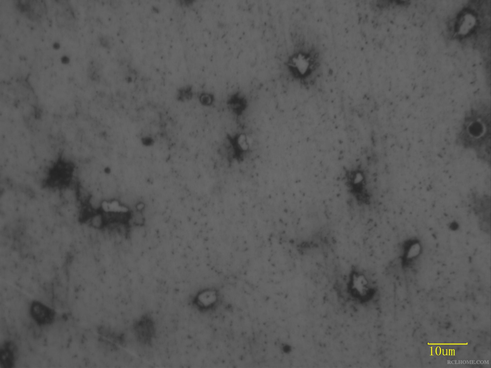

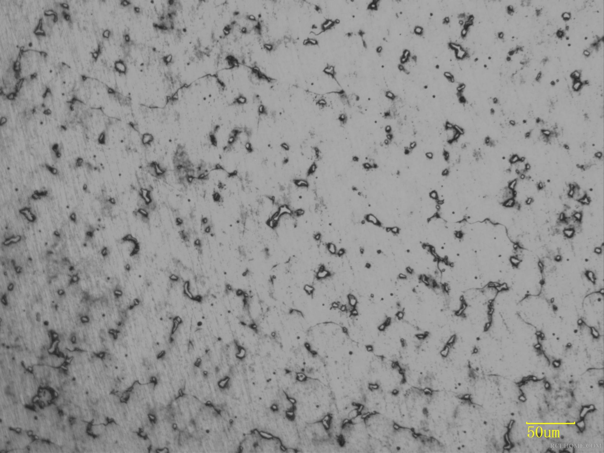

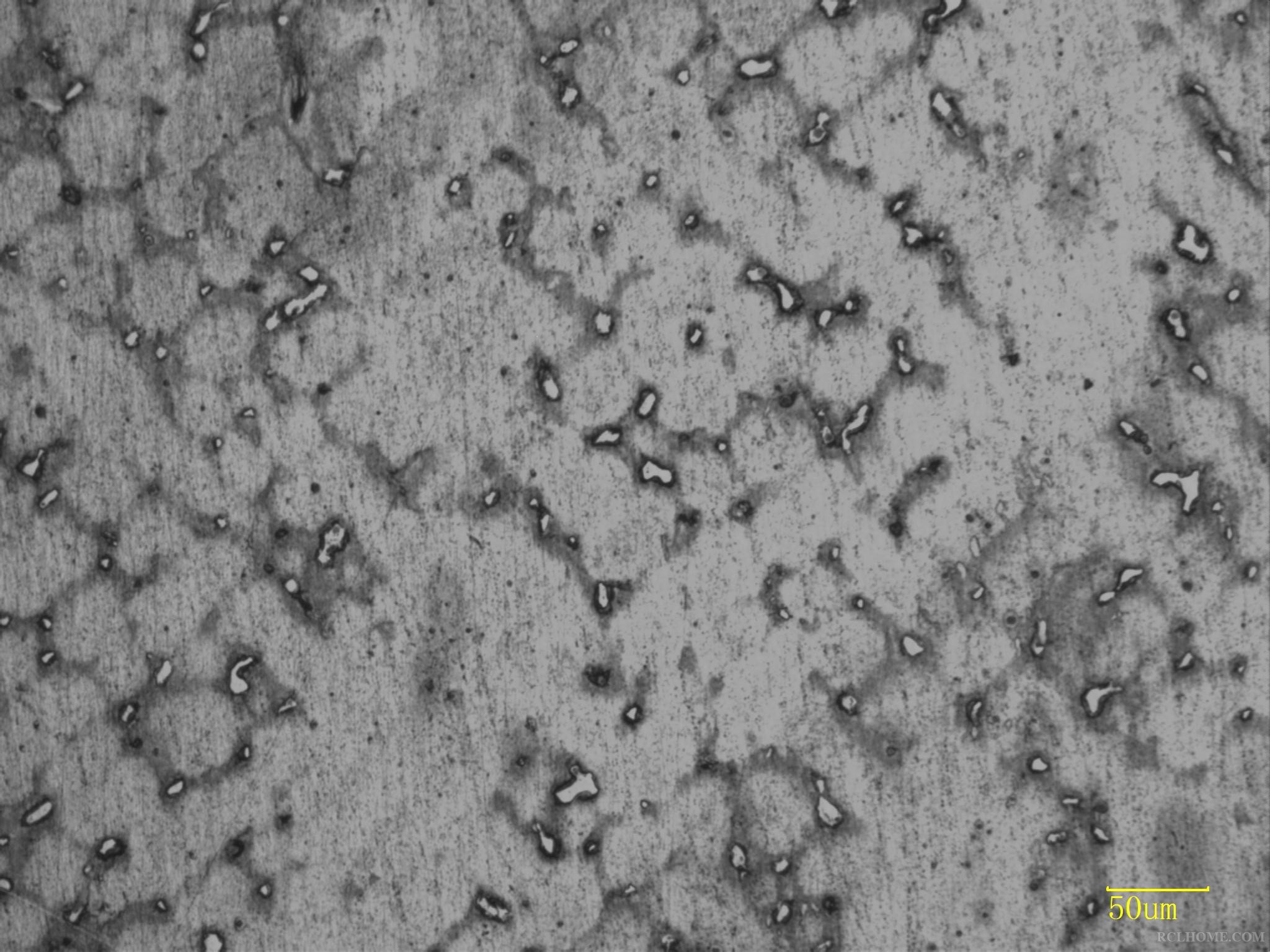

熔模铸造后,腐蚀后图片如下,碳化物形成后,是否偏粗,晶粒形成的过程考虑。

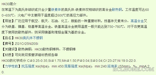

       请楼主介绍一下HK30是什么材料?

HK30是高温材料,属于铁基,

HK30简介

HK30+Nb元素(Nb含量1.2%)热处理后(1150度+1.5保温时间),怎么水冷比空冷,硬度还低啊?书本上面,不是冷却加快,细化组织,硬度也应该水冷高啊!!!

你这是用什么腐蚀剂腐蚀的?

硫酸铜4G
水 20ML
盐酸 20ML

貌似可以啊
