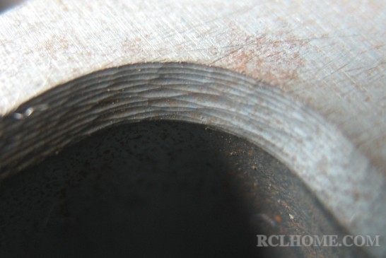

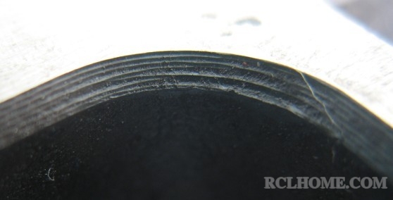

注塑厂DC53模具失效
如图
注塑厂对模具的热处理性能状态不了解,只知道使用后寿命短。
工况250度左右
大家看看是热处理问题还是选材问题
热处理后
热处理后
使用后拉毛
使用后拉毛

发表于 2013-1-2 14:30:32 | 显示全部楼层
是麻点!
我感觉两者都有,即:热处理问题或者选材问题!两者之一。

 楼主| 发表于 2013-1-2 15:45:57 | 显示全部楼层
百度摘要:
DC53常规热处理条件下,残余奥氏体几乎全部分解,一般可省略深冷处理,在较强硬度下仍可保持较高的韧性。
一实验设计
  DC53经1040℃ 淬火和520~530℃高温回火后,硬度HRC可达62~63,是目前常用的冷作模具钢中最高的,且切削性、磨削性较好,电加工变质层残余应力小,残余奥氏体极少,碳化物细小并分布均匀。   因模具受力情况较复杂,有些模具工作零件需具备一些特殊的力学性能,若按标准的热处理工艺往往无法达到理想的工作性能要求,需通过热处理对硬度、韧性和耐磨性等基本特性作适当调整,以达到模具最佳工作状态.淬火温度和回火温度则是热处理的主要工艺参数,本文着重研究DC53的回火特性。
二实验设计
  实验中,对DC53热处理规范略作一些变化,适当调整了淬火温度,回火温度取6档,即100℃ ,200℃ ,300℃ ,400℃ ,500℃ ,600℃。100℃回火选用101-2型干燥箱进行加热,其余采用SX-25-12型箱式电阻炉加热,每个回火温度取两个试样。   硬度测试选用金属洛氏硬度试验,在常温下进行,采用HBRVU-187.5型布洛维光学硬度计。   冲击试验采用10mm×10mm×55mm无缺口试样,在JB30B冲击试验机上进行,冲击能量为0.3 KN.m或0.15 KN.m。
实验结果与分析
  ⒈硬度值   对每个试样各取3个不同位置点测硬度,得出各回火温度下的硬度值,综合各试样的硬度值,DC53在100~500℃回火时,硬度值变化并不大;在400℃中温回火时硬度略高,标准热处理回火后的硬度峰值一般在520℃左右;在600℃ 高温回火后,硬度大幅下降,平均HRC硬度值仅为52.4,故回火温度不宜太高。   ⒉冲击韧性   回火后,磨去试样表面的氧化脱碳层,测出不同回火温度下各试样的冲击值,综合各试样的冲击值,DC53在200℃回火时,平均冲击值达到60 J/cm2以上.在500℃回火时,冲击韧性较差,表现出一定的高温回火性.600℃以上回火冲击韧性很好,但硬度大为下降,达不到使用要求.   实验结果表明,DC53总体回火稳定性较好,在一定回火温度范围内,硬度和冲击值变化不大;在400~500℃回火时韧性大幅度下降,出现回火脆性现象;在600℃回火时,试样的韧性很高,冲击值达到85 J/cm2,但硬度大幅下降.在生产中,对于一些硬度、耐磨性要求不太高而韧性要求较高的冷作模具可采用高温回火;对硬度要求较高,同时又要具有较高韧性的冷作模具,宜采用200℃左右的低温回火.其他回火温度下的硬度和冲击值可采用合适的计算方法(如插值法、函数逼近等)预测,再用实验验证.淬火态试样中碳化物呈断续细带状分布,200℃回火后碳化物呈均匀分布,且组织内几乎不存在大块状碳化物,故韧性较好.从断口形貌看,200℃回火组织断口的解理台阶远少于淬火态试样,5000倍金相中的断口有一些小而浅的韧窝,显示其有一定的韧性.回火后,残余奥氏体转变较充分,碳化物细小并分布均匀,使韧性增加.
结论
  ⒈适当调整淬火温度后,DC53在200℃回火时硬度和冲击韧性都较高;在400~500℃ 回火时硬度较高,韧性大幅度下降;在600℃ 回火时冲击韧性很高,硬度显著下降.   ⒉形状复杂的精密冲模、修整模、冷轧辊轮等工模具宜采用低温回火工艺,以使模具工作零件获得高硬度、高韧性、耐磨性好、强度高,可有效延长模具寿命,防止过度磨损、变形、开裂等早期失效现象.   ⒊受冲击载荷较大的复杂模具可采用低淬高回工艺,以得到较高的冲击韧性,防止模具产生脆性断裂现象
我怀疑如果热处理时是200左右回火,工况又是250度左右,性能是不是被回掉了。这是怀疑热处理问题的原因。
DC53是冷作模具钢,现在工况是250度左右,是不是不太合适呢,这是怀疑材料的原因

发表于 2013-1-2 16:37:56 | 显示全部楼层
     请问楼主,你的注塑模用于什么性质的的塑料注射?

发表于 2013-1-2 17:56:58 | 显示全部楼层
回火温度低于工况温度是要出问题的。
发表于 2013-1-2 21:28:23 | 显示全部楼层
smg016 发表于 2013-1-2 15:45
百度摘要:
DC53常规热处理条件下,残余奥氏体几乎全部分解,一般可省略深冷处理,在较强硬度下仍可保持 ...
①使用温度是250℃的情况也有使用冷作模具钢做的,只是很少这样做,也是可以使用的。这种情况下,关键是热处理工艺的选择是否合理了。
②当然直接选用热作模具钢是正确的,但是热处理工艺不当也会出同样的缺陷——我们称之为“麻点”。
③选用马氏体不锈钢也可以做,但是热处理工艺不正确,还是不行。
总之,就看大家怎么看待这个问题了,不同的角度看问题,其结果就是不一样的了:可以认定热处理问题;也可以认定是选材问题。我这样说,热处理厂家不高兴;我如果那样说,又是死搬教条,因为现实中确实可以冷做模具钢用来做中、低温工况的模具使用的实例。哎!我怎么说都不对!
这就是为什么大家可以“扯皮”的缘由!

发表于 2013-1-2 23:16:21 | 显示全部楼层
选材是主要原因,DC53非塑料模具钢。出现麻点其实是腐蚀
热处理应该先说清,回火要高于工作温度

发表于 2013-1-2 23:21:41 | 显示全部楼层
很不错的材料,但用错了地方,苏总说的不错,腐蚀的情况必须要说清楚。

发表于 2013-1-3 09:05:04 | 显示全部楼层
smg016 发表于 2013-1-3 08:27
您觉得用什么模具钢比较合适呢
如果对抗蚀要求较高,2316钢是个不错的选择,对模具钢价格不敏感,也可考虑用SUS630。另一个思路是进行表面改性处理。
