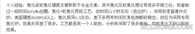

        这里有一个氮化工艺很牛:42CrMo经“氮化+软氮化”,从装炉到出炉总时间11h,渗氮层深度可达0.50

        我是说他的渗氮速度咋就那么猛呢?又是一个猛(胖子)哥?

检测标准不同这个层深会有变化吧?

       渗氮层深度检测除了GB/T11354-2005外,还有其它标准么?

直接问问那个伙计吧,看他是怎样检测的

      什么样的专用氮化炉,与普通井式氮化炉有何区别,现场出现了什么差异现象,没有交代。不讲真情,打了埋伏,何来的答案?别人只有猜,猜,猜猜猜了!
     真心的求助是会把具体情况袒露出来的。这种帖子,大都是自己已经知道是怎么一回事了,拿出来考问一下。可不可以以这样看?{:soso_e132:}

真想问一下这位“居士”:他的这个工艺处理的零件变形量有多少?

这个是BBS“我比猛胖子更猛”的一个跟帖。
