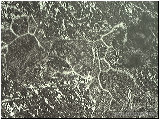

        大家看看这个组织正常吗?

发表于 2013-10-5 08:40:34 | 显示全部楼层
调质的不是很好嘛。网铁呀。
 楼主| 发表于 2013-10-5 09:04:20 | 显示全部楼层
zdwZDW 发表于 2013-10-5 08:40
调质的不是很好嘛。网铁呀。
       试样制作不好,显微设备不良,有无铁素体魏氏组织?
签到天数: 123 天
211
800
800
发表于 2013-10-5 15:48:37 | 显示全部楼层
照片真的不是很好,这种调查质组织我也很少见到,现在长见识了。能不能说说生产过程,或许会说些什么。
发表于 2013-10-5 19:44:02 | 显示全部楼层
还是不要使用为好。
 楼主| 发表于 2013-10-6 07:22:48 | 显示全部楼层
zdwZDW 发表于 2013-10-5 15:48
照片真的不是很好,这种调查质组织我也很少见到,现在长见识了。能不能说说生产过程,或许会说些什么。 ...
热处理生产过程很简单啊,就是860°C奥化淬自来水+高温回火
发表于 2013-10-6 10:16:38 | 显示全部楼层
建议调质前进行均匀化退火为好。
 楼主| 发表于 2013-10-6 11:16:26 | 显示全部楼层
吉祥如意 发表于 2013-10-6 10:16
建议调质前进行均匀化退火为好。
那又要增加成本了,岂是老板愿意接受的?
发表于 2013-10-6 11:19:27 | 显示全部楼层
孤鸿踏雪 发表于 2013-10-6 11:16
那又要增加成本了,岂是老板愿意接受的?
一般铸造件是必需进行均匀化退火的,由铸造单位负责。
 楼主| 发表于 2013-10-6 11:21:24 | 显示全部楼层
        这是一家生产2T左右轻卡车桥的私企,从铸造到热处理,再到加工出厂,是一条龙生产
发表于 2013-10-6 11:24:23 | 显示全部楼层
孤鸿踏雪 发表于 2013-10-6 11:21
这是一家生产2T左右轻卡车桥的私企,从铸造到热处理,再到加工出厂,是一条龙生产 ...
可以带温清砂,随之退火稍好点。
 楼主| 发表于 2013-10-6 11:29:36 | 显示全部楼层
吉祥如意 发表于 2013-10-6 11:24
可以带温清砂,随之退火稍好点。
        这家产品可能有成熟的工艺,以前做的一直很好,可最近出现了异常
发表于 2013-10-6 11:34:16 | 显示全部楼层
孤鸿踏雪 发表于 2013-10-6 11:29
这件产品可能有成熟的工艺,以前做的一直很好,可最近出现了异常
上传图片的金相组织不好。后续热处理会影响极大。
签到天数: 123 天
211
800
800
发表于 2013-10-6 14:48:51 | 显示全部楼层
有没有进行预处理呀?该金相是不是心部组织的?
 楼主| 发表于 2013-10-6 15:59:04 | 显示全部楼层
       没有进行预备热处理,金相组织也并非芯部
签到天数: 123 天
211
800
800
发表于 2013-10-7 08:10:05 | 显示全部楼层
孤鸿踏雪 发表于 2013-10-6 15:59
没有进行预备热处理,金相组织也并非芯部
测试硬度是多少呀?是不是淬火操作过程发生了或淬火介质变化而影响呀。
 楼主| 发表于 2013-10-7 08:18:20 | 显示全部楼层
zdwZDW 发表于 2013-10-7 08:10
测试硬度是多少呀?是不是淬火操作过程发生了或淬火介质变化而影响呀。 ...
硬度25~29HRC
签到天数: 123 天
211
800
800
发表于 2013-10-7 17:04:21 | 显示全部楼层
铸钢件如果没有经过预处理而直接进行调查质的话,那么我认为奥氏体化温度要高点,且淬火冷却必需达到要求。单从该张金相(姑且如此中法)照片看,你的冷却或加热温度是有问题的。温度是否真的达到860?淬火冷却系统能力不足?工件转移时间或许太长?
孤鸿踏雪 + 10 感谢参与交流
 楼主| 发表于 2013-10-7 17:05:48 | 显示全部楼层
zdwZDW 发表于 2013-10-7 17:04
铸钢件如果没有经过预处理而直接进行调查质的话,那么我认为奥氏体化温度要高点,且淬火冷却必需达到要求 ...
        可否介绍一下你的判断依据?
签到天数: 437 天
1466
6678
6678
发表于 2013-10-7 17:56:58 | 显示全部楼层
调质的不是很好嘛。网铁呀。
请问楼主,你说的网铁是怎么形成的?是奥氏体化不足,未溶的铁素体网,还是淬火时候过冷,沿奥氏体晶界析出的二次渗碳体??
