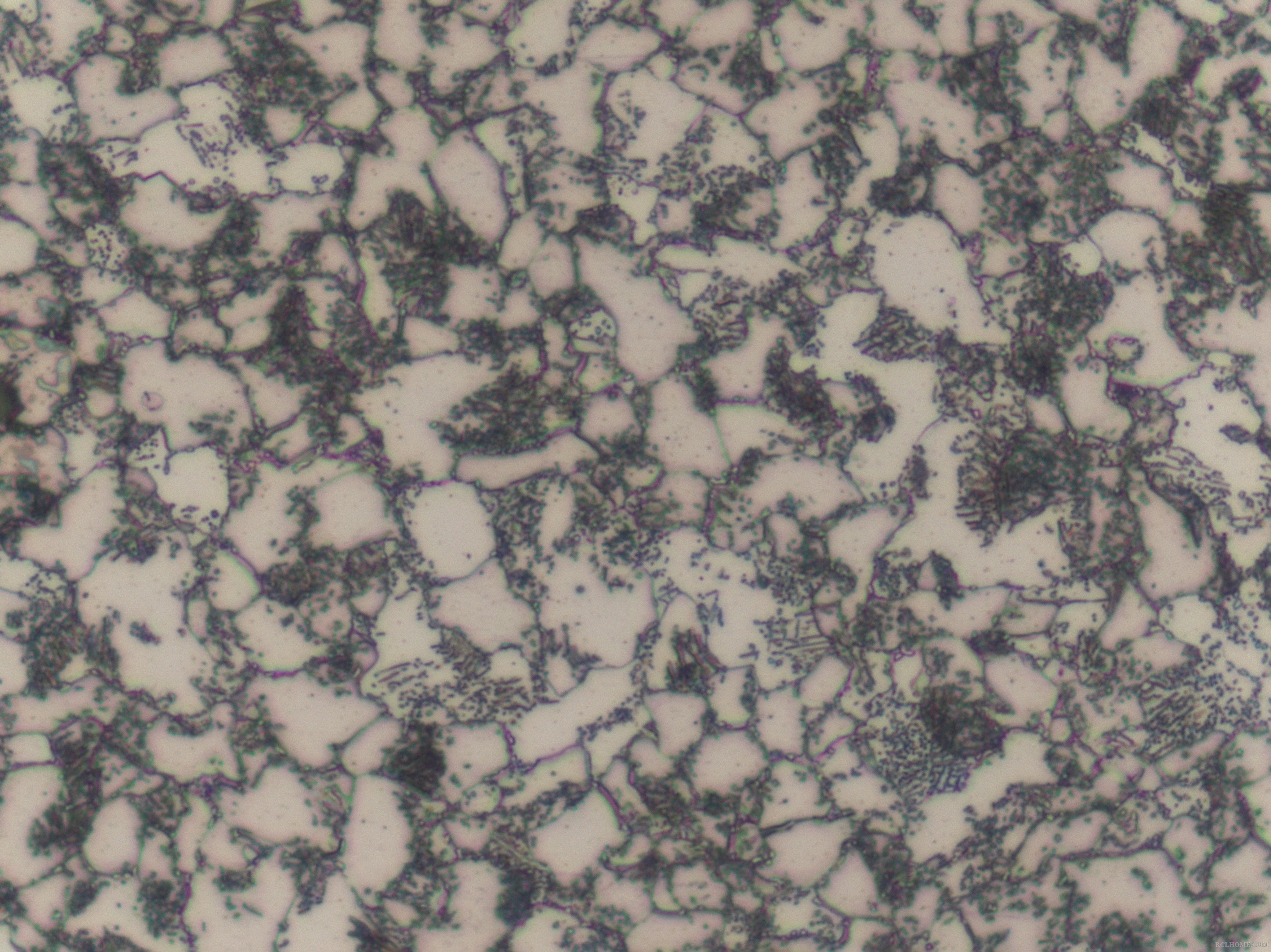

 楼主| 发表于 2013-10-22 13:04:41 | 显示全部楼层
吉祥如意 发表于 2013-10-22 11:40
真相见识一下楼主所说的先共析铁素体。
发表于 2013-10-22 13:07:56 | 显示全部楼层

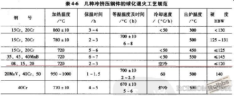

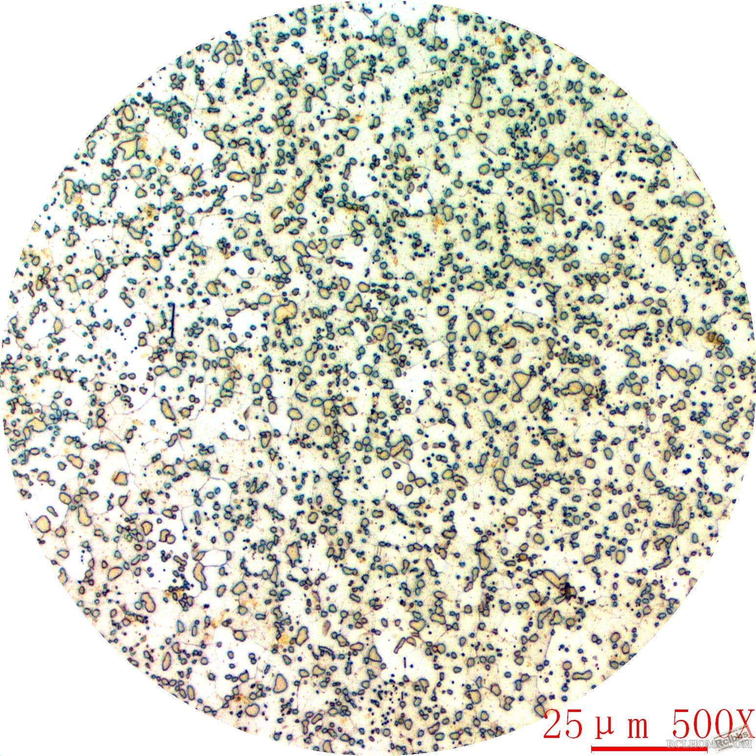

发表于 2013-10-22 15:13:47 | 显示全部楼层
低碳合金钢球化退火组织

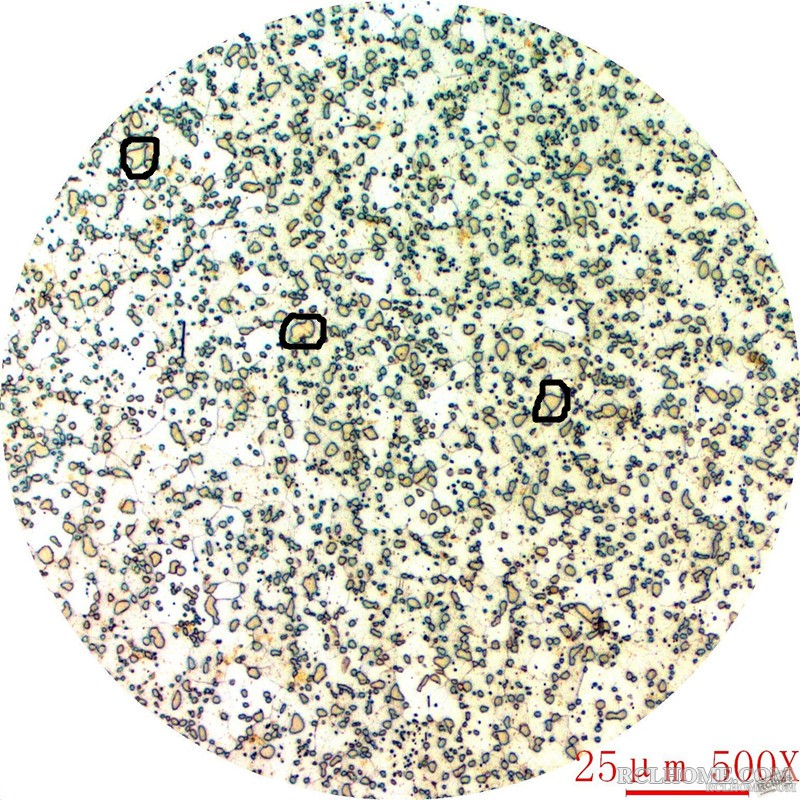

发表于 2013-10-22 19:36:44 | 显示全部楼层
稻草人 发表于 2013-10-22 13:22
能上张图 给看看呗
65Mn球化图片(不知道算不算亚共析钢)

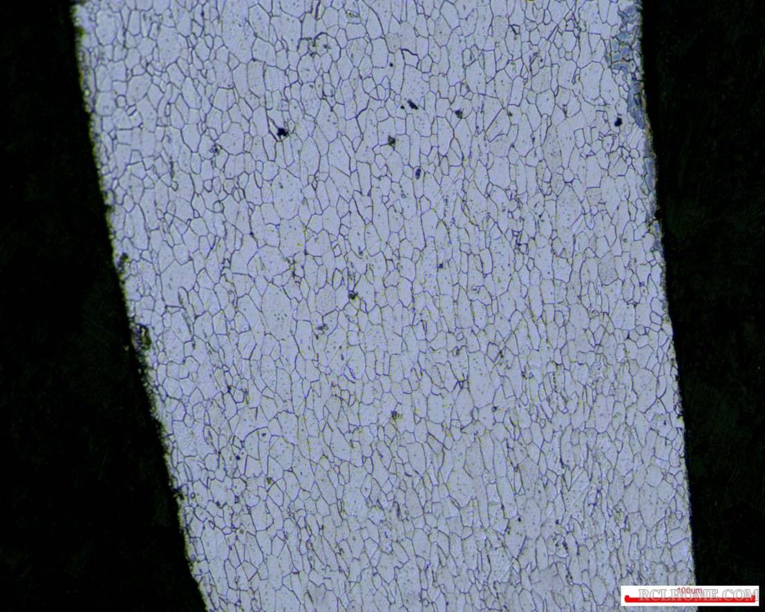

发表于 2013-10-22 19:38:32 | 显示全部楼层
microsoft 发表于 2013-10-22 19:36
spcc薄板球化退火图片
spcc薄板球化退火图片

发表于 2013-10-22 20:32:08 | 显示全部楼层
亚共析钢确有球化退火工艺,所不同于高碳钢球化退火的是,亚共析钢球化退火目的是便于冷变形加工,而中高碳钢是便于切削和后续淬火组织改善。冷加工比如冷镦冷锻冷挤压,这在紧固件和非常小的齿轮上运用非常广泛,可以在很好的替代机械加工,比如螺纹,可以采用攻牙(会有切屑,属于机加工),也可以采用挤牙(没有切屑,属于冷成型加工)。
对于含碳量很低的低碳钢(0.2%左右的),球化退火后,得到的大多数白色块状的铁素体,少量点状均匀分布的碳化物。如果球化不良,会出现部分珠光体组织(黑色的托氏体和索氏体),
此外,由于亚共析钢球化退火是不完全奥氏体化的,保留了部分未溶解的碳化物质点,冷却过程中析出先共析铁素体较少,而且保温时间较长,铁素体会发生晶界扩展和融合,实际上是很难区分先共析铁素体和未溶铁素体的。
其实在低碳钢球化组织中,碳化物并不是如同高碳或者渗碳后,看到白色的碳化物,看上去是黑点。
球化退火本质是铁素体基体上分布着弥散的点状碳化物,对于低碳钢,铁素体晶界很明显,对于中碳钢,和高碳钢的比较类似,由于碳化物较多,可能遮住了铁素体晶界,看上去比较隐约。比如33楼提供的图片就是含碳量极低的情况,猛一看有点像完全脱碳的感觉,我估计含碳量0.15%左右。而32楼的图片就是含碳量较高的情况,可以看见白色的基体(铁素体)上球状和黑色点状的碳化物。
我认为不存在先共析铁素体和碳化物区分的难处,也无意义。

 楼主| 发表于 2013-10-23 07:53:36 | 显示全部楼层
先共析铁素体的析出也是扩散的过程,所以如果在冷速慢,析出的铁素体会多些,那您觉得这张图中有先共析铁素体吗?

 楼主| 发表于 2013-10-23 08:11:10 | 显示全部楼层
跟圈起来类似的不规则的块状,我认为是先共析铁素体,师傅能否给指正一下

发表于 2013-10-23 09:22:24 | 显示全部楼层
???搞不懂你说什么?我发的金相图片是1000X下观察的。

发表于 2013-10-23 20:36:47 | 显示全部楼层
球化退火等温温度一般在A1稍下长时间等温,这时碳化物逐渐聚集球化,奥氏体晶格改组变成铁素体,应该不存在先共析铁素体。

 楼主| 发表于 2013-10-24 08:05:25 | 显示全部楼层
microsoft 发表于 2013-10-23 20:36
球化退火等温温度一般在A1稍下长时间等温,这时碳化物逐渐聚集球化,奥氏体晶格改组变成铁素体,应该不存 ...
1.铁素体是图中大片大片浅色区域;圈起来的应该是珠光体,里面的渗碳体没有完全球化,光学显微镜下是暗色;球化粒状的渗碳体小,呈黑色。2.照片调过色嘛?如果调过,那红圈中的颗粒可能是铁素体。如果没调过,那红圈中的颗粒可能是珠光体,或者某二次相。  65mn那张图的解释,不知版主怎么看
