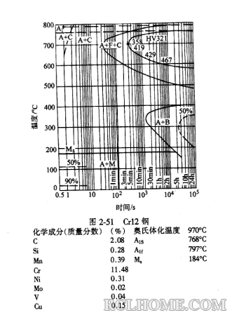

       Cr12为什么要进行正火?看看这个http://www.rclhome.net/forum.php ... =7436&fromuid=8

        可以探讨此类钢的等温正火http://www.rclhome.net/forum.php ... =7436&fromuid=8

       根据Cr12的C曲线看,其等温正火是可行的。
        但此题的关键是:不知道楼主的Cr12进行正火+高回的目的何在
