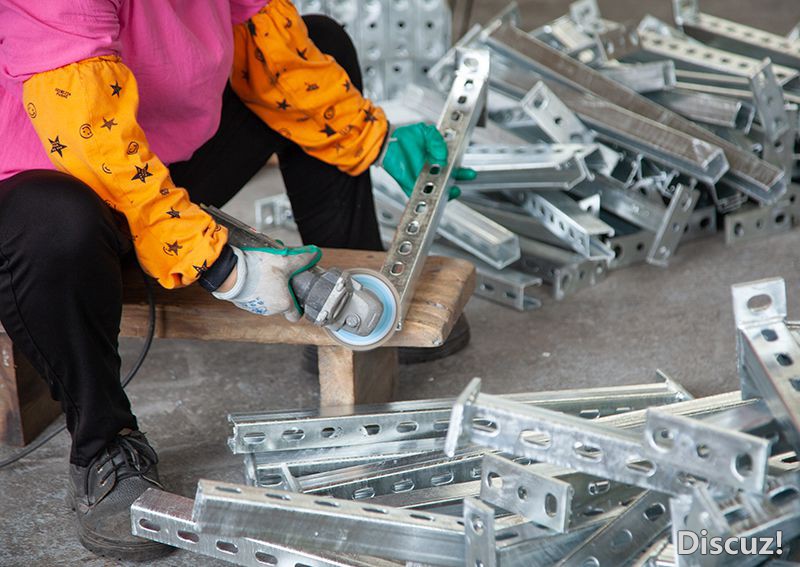

通过热镀锌工艺实现镀锌机械设备的生产和加工,是现在镀锌设备生产行业广泛使用和流通的一种生产工艺手法。江门新宇金属表面热处理厂主要以以钢结构、城市路灯及集装箱配件热浸锌加工服务为主,建有在国内较为先进的钢铁制品热浸镀锌生产线(锌锅尺寸为13.5m × 2.2m × 3m,熔锌量600多吨)及与之相配套的合理有效的环境治理设施,设计年生产能力6万余吨。小编为大家来讲解一下镀锌设备生产中涉及的主要工艺流程,下面就一起来看吧。
可以利用人工来进行镀锌设备表面的锈斑处理和油漆处理。
在进行镀锌设备的加工生产时,对于不同的生产工件需要选用不同的、专用的耐酸设备进行设备的吊装。
工件表面的油污,可以利用碱洗来进行工件的脱脂工作。碱洗处理后的工件可以浸泡在清水来稀释工件表面残留的碱液。目的是去除工件表面的氧化铁皮和表面的铁锈。
浸泡在清水中可以帮助酸洗后的设备工件,来清除洗残留的酸液,可以很好地预防过量的酸和铁离子带入助溶剂中。溶剂助镀处理可以活化工件表面,防止工件烘干时表面的重新氧化,分解熔融锌液附着在工件表面的氧化锌层,使钢基体与镀锌层之间能形成良好的结合。
