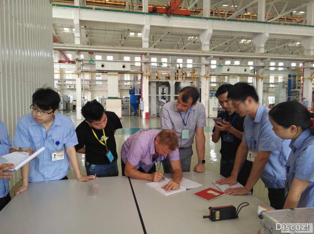

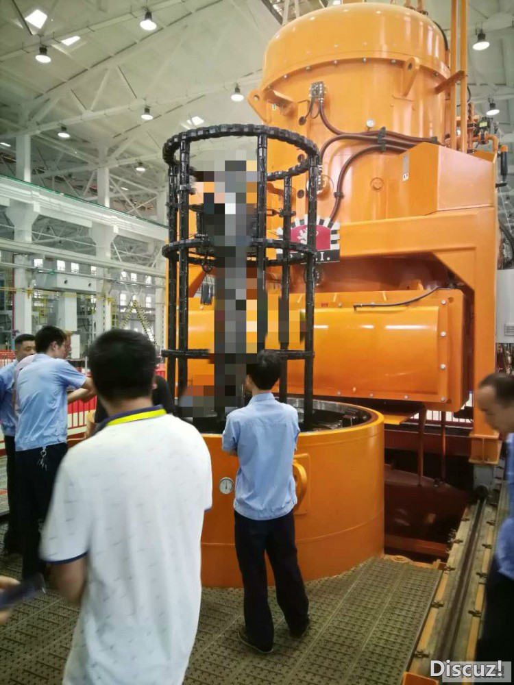

2017年我司(江苏东方航天)接到中航股份湖南某起落架公司的C919起落架部件温度及炉温均匀性测试需求后,我单位立即投入积极地准备工作,通过前期的现场了解以及沟通,为客户制定了完善的解决方案,并出具了立式真空炉炉温测试项目风险评估报告。最终在利勃海尔外商技术人员以及客户的全程监督下顺利完成该测试项目,测温数据及准确性获得客户与外商的一致认可与称赞。也向外商证明我国具备独立生产C919起落架的工艺水平,为争夺起落架的生产权做出了贡献。
热处理炉:法国BMI立式真空炉
依据标准:AMS2750E
测试温度:1080℃
测试时间:工艺全过程测温10h    真空状态下加热至1080摄氏度不间断采集温度,真空入油过程密集采集温度,浸入油槽后冷却至出炉不间断采集温度
由于被测零件以及温度数据曲线客户要求保密,下面的图片做了局部马赛克处理。
关键在于在测试炉温均匀性的同时,要在起落架从真空加热室进入油槽的短暂时间内采集大量起落架内部的温度数据,黑匣子炉温测试仪要经历真空高温,长时间油浸等恶劣环境下还要确保测试传感器不能存在任何失效情况。考虑到真空环境下长时间高温状态,我们在方案定制初排除了采用真空隔热黑匣子炉温测试仪的方案,选择了利用我们航天技术优势的相变材料,隔热涂层,吸油材料等多重复合隔热箱体的黑匣子炉温测试仪。这样在真空炉抽真空状态下,我们的黑匣子测试仪也随之呈现真空状态,浸入油槽后,利用吸油层阻隔了淬火油对核心部件的侵蚀。

发表于 2020-1-8 09:27:09 | 显示全部楼层
请教:油是在另一个真空室内的吗?

纯外行,接受嘲笑。
正确!一个加热,一个淬火。

发表于 2020-1-10 17:18:53 | 显示全部楼层
下面是2个罐子,一个是淬火的,一个是储油的,在淬火时候实现油的循环,避免油温过高。
