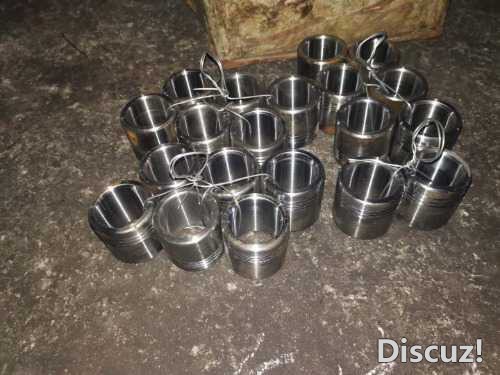

20号钢的导套,900度渗碳6小时,830度碱水淬火。同一炉产品,有四分之一或三分之一扩孔的情况。各位大神请帮忙分析一下原因

为什么不用油呢!水淬本来就扩孔

为什么不用油呢!水淬本来就扩孔
油淬渗层肯定出屈氏体

水淬油冷!

从装炉跟冷却方面来下手吧
