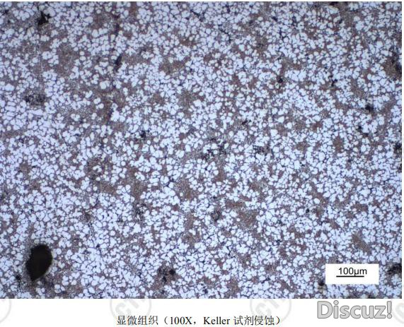

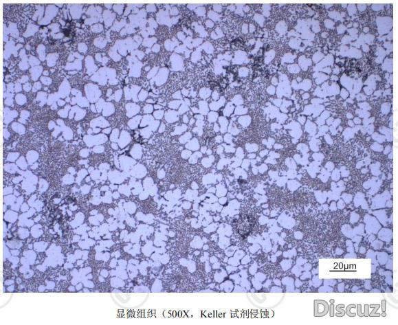

求助    请教下图所示ADC12铝合金压铸件的金相组织是否合格 ,评判是否合格的依据和方法是什么
500倍ADC12压铸件
500倍ADC12压铸件
100倍ADC12压铸件
100倍ADC12压铸件

铝合金压铸好像没有组织标准,只有内部缺陷要求,我们自己也做,就要求内部缺陷和硬度,其它的没有要求。好像个别跨国公司有对硅形态评级。

请问内部缺陷要求是指针孔度么
国标的针孔度,国际标准的射线检测  发表于 2020-12-3 07:49
发表于 2020-12-2 20:29:38 | 显示全部楼层
制作成强度试样,做出数据来判定。
金相组织应该可以。
