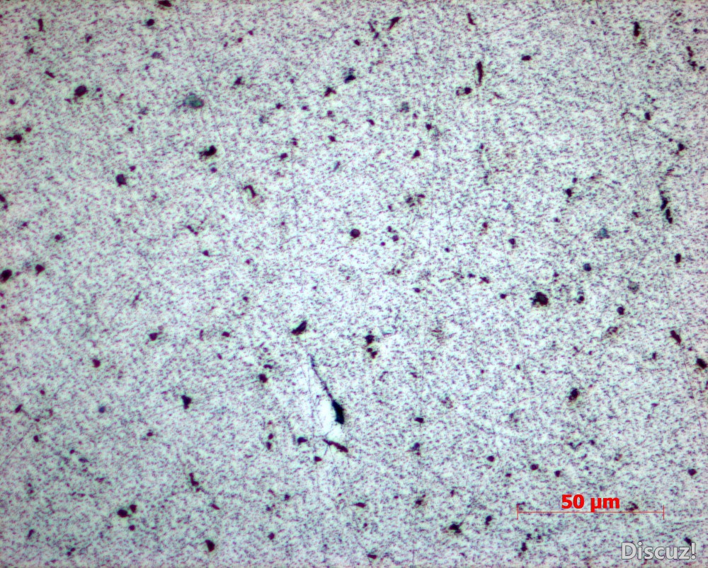

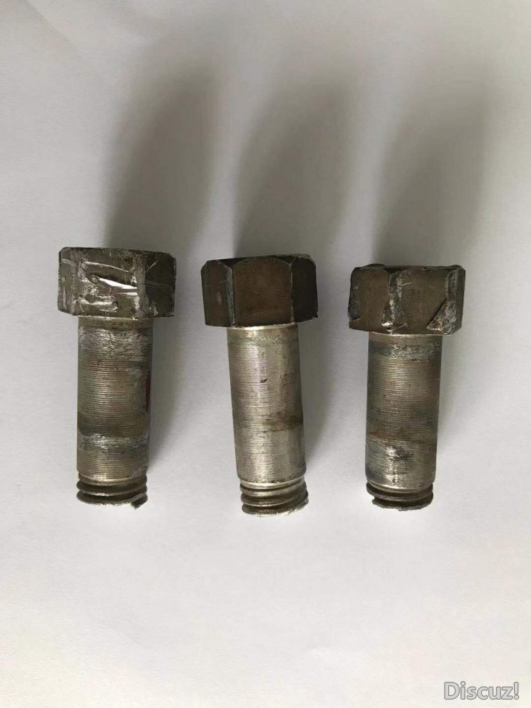

先上传断裂螺栓宏观图,附一张自己做的金相图(感觉组织没有出来,制样不是很好,有划痕)
螺栓500X金相图
螺栓500X金相图
铝合金螺栓宏观图
铝合金螺栓宏观图

楼主的图片没有处理好,要看不到划痕,然后用Keller试剂腐蚀,清晰的显示a铝基体和沉淀析出强化相。

我现在用的是0.5%HF腐蚀的,组织是不是有问题?

可以看到a铝基体和黑色的腐蚀坑,要看Mg2Si的强化相,还需要重新制样,最后的抛光要轻抛,避免划痕,要看不到划痕。
HF 2ml,  HCL 3ml, HN03 5ml,  H20 190 ml.

谢谢你的回复,准备再用keller试剂腐蚀看看
