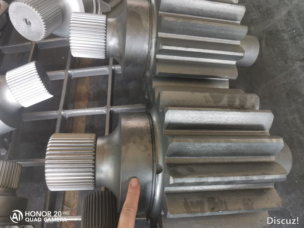

150斤大小的齿轮轴,渗碳淬火后齿尖硬度能达到60度,但是轴承台位置(附图)硬度只有53-55度,我怀疑是冷却出了问题,但是淬火油是新换的快速光亮淬火油,高速搅拌后油池内油翻滚也很厉害,就搞不懂了,求知道的师傅指点迷津

陕西华岳仙掌的回复:这个原因是:齿顶冷却正常,所以硬度正常。而齿根以下部位属于实心轴,冷却速度与齿尖部要慢得多,且轴是实心的蓄热量也大,因此淬透性不足是很有可能的。表面硬度值肯定没有齿顶高。其实解决此类问题最好的办法有两种,一种是选用淬透性更好的材料;更有一种办法是选择冷却更强的淬火介质。这两个办法其利弊大家都知道。另外还有一个办法是减小轴的蓄热量,即将轴心部掏空,减少心部对机械性能作用不大的钢铁材料,使淬火更容易一些。这三个办法我都碰到过。第三个方法因为机加工原因不明白,最后没有选择将轴中心掏空,我热处理车间打的报告各部门都没有重视,造成的齿轮心部硬度不足给公司造成的三包损失很大。

渗碳工件超过5公斤以上时,就容易发现油冷弊端,,厚重处硬度偏低,容易软点,薄的地方硬度高,,,,几十公斤的工件更容易出现这个现象,特别是淬火油品质不好时。。。解决办法更换成其他介质或者增加制冷烈度
