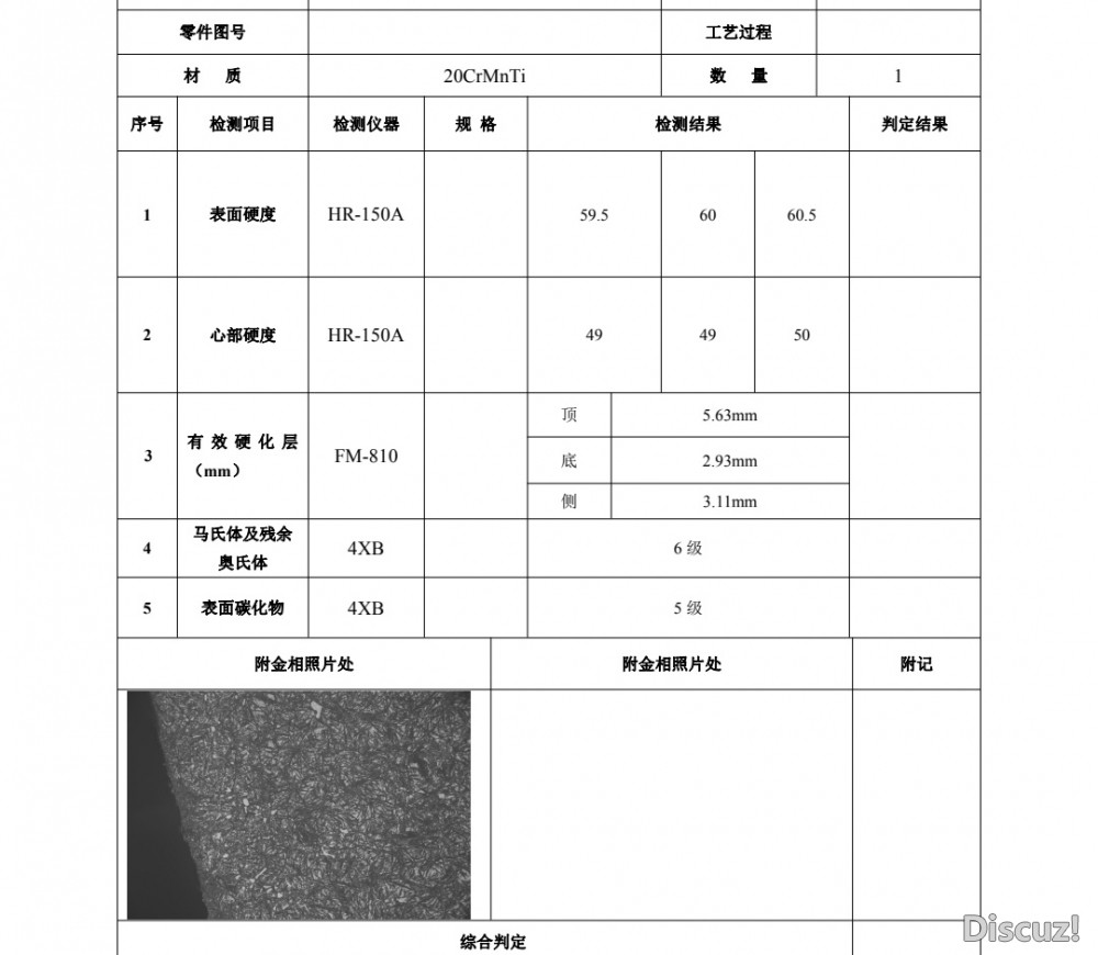

请教各位老师造成这个情况的原因有哪些,之前检测都是正常的,这炉突然出现了问题,工艺还是一样的工艺,会不会是热电偶测温不准了,或者试块拿了个中碳钢当试块,还有就是氧探头出了问题,别的就想不起来了,请各位高工指点迷津,多谢 Screenshot_20220810_101441.jpg

什么意思?零件用20CrMnTi试块是中碳钢做检验吗?层深很深呐。文字描述组织很严重,可能是碳势高了。实际酱紫却似乎不太严重。

如果零件不大,可以检测实物试试。谁知道试块的前世是什么投生过来滴?

工艺没变,正常的话硬化层是1.8mm,然后仪表上数据也没发现异常,包括两个热电偶显示的温度也都没多大偏差,然后碳势也是碳控仪自己控制的没有异常,渗碳剂用量也和原先一样,原因无非就是    1氧探头测的不准,2热电偶测的不准,3试样材质有问题,   残奥和碳化物组织这么差可能是表面碳势太高,关键还有个芯部硬度也这么高,所以想的很矛盾,我刚开始觉得温控不准,实际温度要高的多,可是工装变形量反映也不是这个原因,所以我想问下这个试样是在下料区拿的料头,正火过后切割成M12齿模样,要是材质拿错了会不会出现这个情况,版主帮忙看看

大概率是试块用错材料了。M12齿模样,如果试块足够大,检测心部未渗区域(距表面3倍以上硬化层甚至5倍以上位置)的化学成分可以协助判断。

检测的人还是不专业,不然当时检测的时候直接金相看看就能看出来什么情况了。还有就是应该配一张芯部硬度检测位置的金相图片。

金相是和别的单位合作检测的,人家可能只负责检测

把以前的合格报告也晒一个,是不是没回火呢?

这样的金相组织和回火没多大关系吧

回火后硬度下降、层深也变小,组织中的残奥转变成马氏体,组织级别也变小,可能是合格的了。
