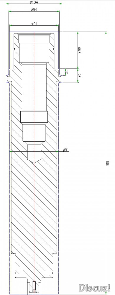

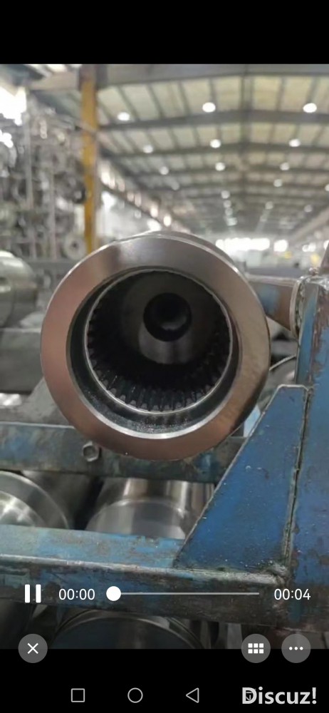

如题。现有电机轴,材质20CrMnTi、和20MnCr5两种材料,热处理要求:外圆CHD=0.7-1.0 内花键最小0.6mm。表面硬度最小700HV.大伙儿有做电机轴的吗?讨论一下装炉方式以及变形情况?
