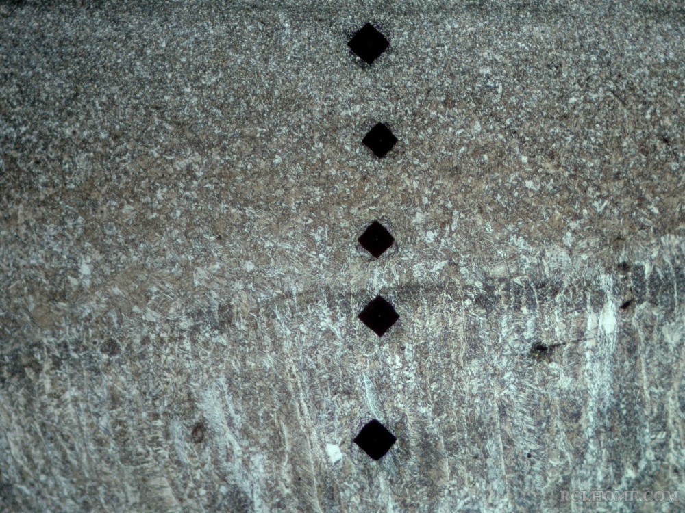

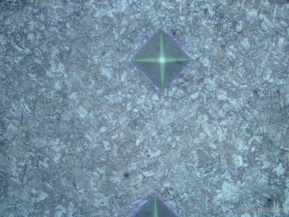

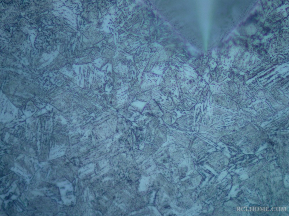

请问各位大佬,以下焊接组织中有低碳马氏体吗?
签到天数: 40 天
42
276
276
发表于 2024-9-29 19:25:48 | 显示全部楼层 |阅读模式
如题,硬度在200HV~300HV之间
100X
100X
500X
500X

很明确的答复:里面马氏体含量还不低。

那为什么硬度会这么低,马氏体含量不低的话,硬度应该在HRC35以上吧?
